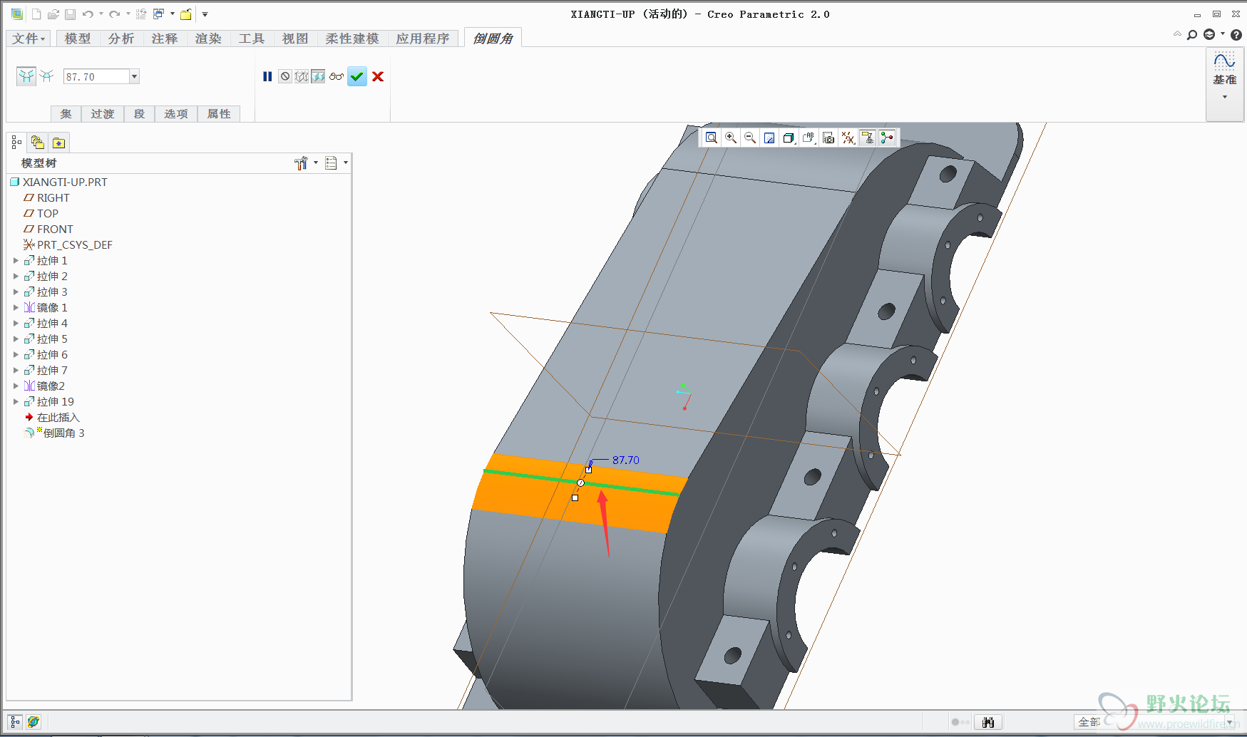

这条边是怎么选上的。 才开始学习什么都不懂

发表于 2018-5-26 15:35 | 显示全部楼层
鼠标移到对接线上轻轻的点一下鼠标左键

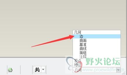

发表于 2018-5-27 10:41 | 显示全部楼层
点击倒角,然后去右下角选择边,然后再去要倒角的两个面相交的边。OK?

发表于 2018-6-1 10:18 | 显示全部楼层
已经相切的两个边是不能倒R角的

发表于 2018-7-5 23:07 | 显示全部楼层
首先确认两个曲面是否相切,若是相切,则无法倒角,若是不相切,则倒角选相交线倒角即可,若是较线不好选,则可以如楼上5楼所说的右下角选择边来过滤其他选项干扰。建议仅供参考,谢谢
