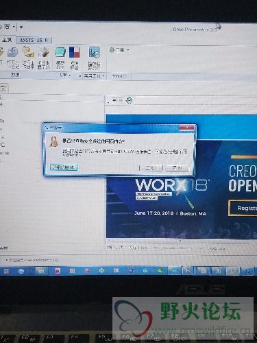

求助,在做毕设,每次打开creo都会弹出安全警告,怎么把它去掉,因为涉及到调用creo50次每次都点太烦了,怎么去掉
 楼主| 发表于 2018-5-25 21:11 | 显示全部楼层
这个

百度下 “是否只查看安全传送的网页内容”  就可以找到解决办法 ,这个不是软件问题,是你电脑上Internet的问题

关闭Creo启动时浏览器里的 “3D 模型空间”选项卡,加速启动
http://www.proewildfire.cn/thread-136647-1-1.html
(出处: 野火论坛)
彻底去掉 proe 烦人的默认载入浏览器网页
http://www.proewildfire.cn/thread-149-1-1.html
(出处: 野火论坛)
把上面的都配置下试试,或者调低 IE 的安全设置
