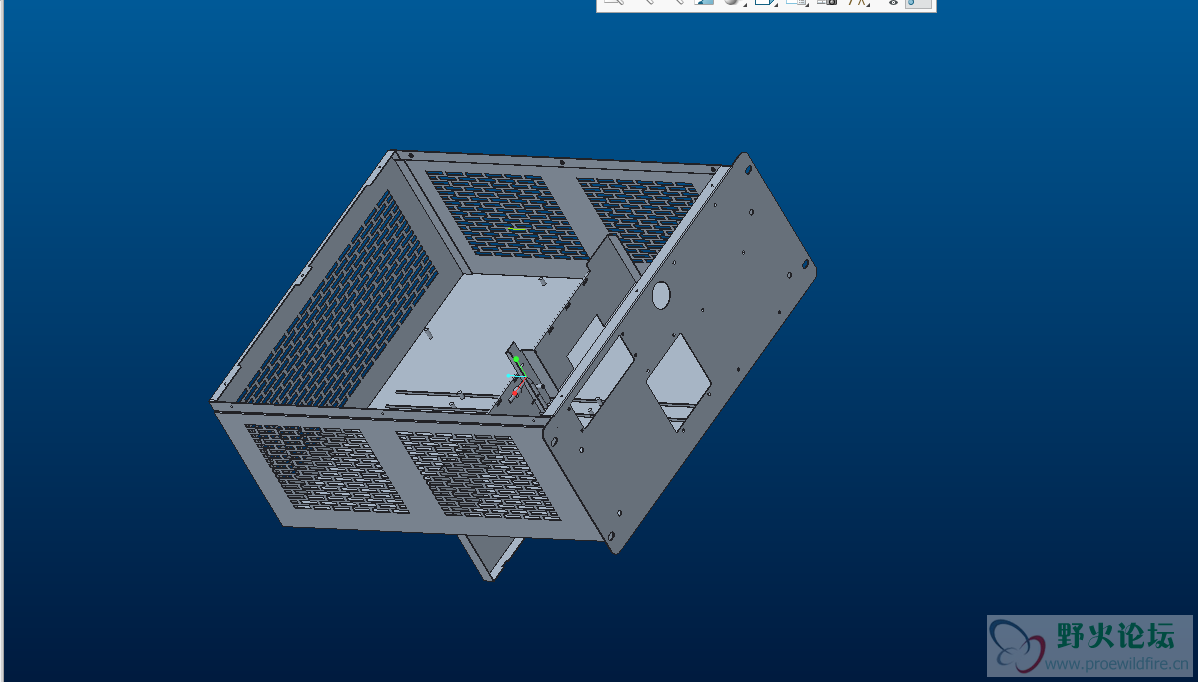

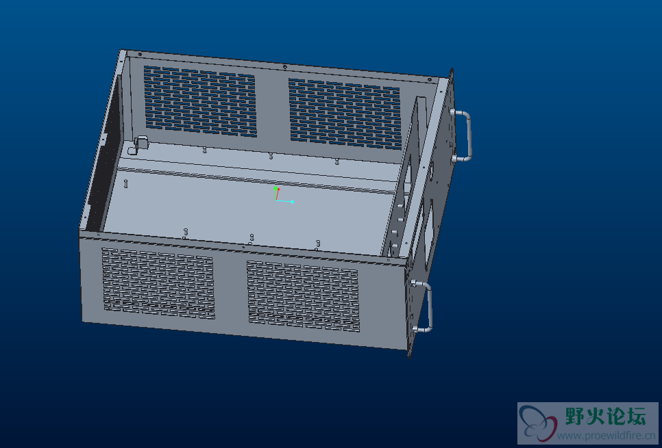

别人用sw画的3d装配图,导出为stp格式.我用creo4.0零件模板导入为零件图打开位置乱了,正常打开step就没问题
这个是我用零件模板导入进来的图,位置全部乱了
这个是正常打开的step格式的装配图
这个是正常打开的step格式的装配图

你先打开保存为 IGS,再导入

先用组件模式打开,零件位置不会乱,再保存为IGS,或者用收缩包络,这样再用Creo零件模式打开。

这是个老问题了,错乱正常,因为装配关系约束不了了。不同的软件。

提示你用装配打开就用装配打开,不要以零件方式打开

人家是装配,硬生生给变成了零件啊

这个问题很简单,用SW打开,另存为零件图,再打开零件图另存为STP格式,就可以了
