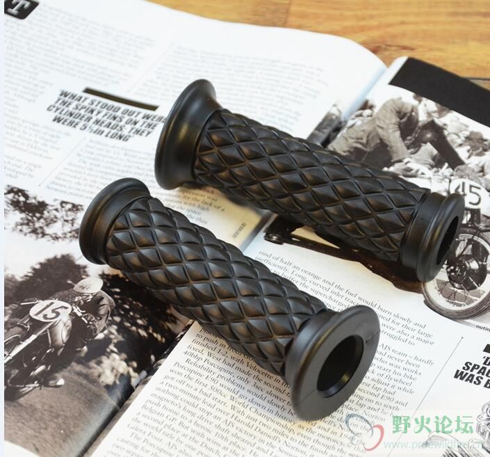

想不通好像有扣位

哈夫模,软胶强脱模。

把套
发表于 2018-5-25 16:27 | 显示全部楼层
软胶,强脱

是的,支持二楼,左右强脱模,以前我们做过类似款

上下开,行为抽芯可以吗

可以看到分模线的

可以看到分模线的
好的,谢谢

哈夫模,先抽芯再脱模,这里成功脱模的条件:中空抽芯,软胶

这个是塑胶件么?
