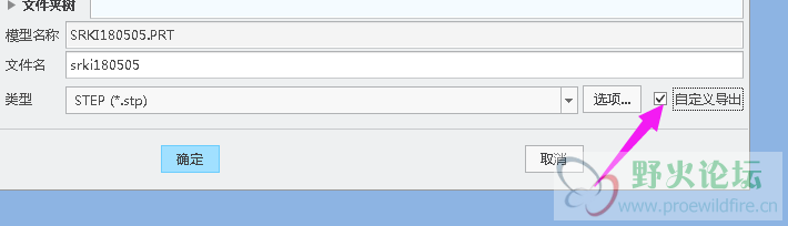

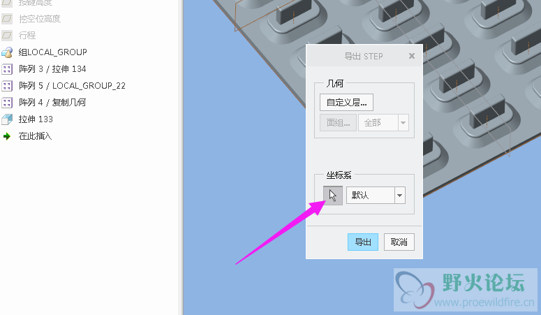

发表于 2018-5-25 10:52 | 显示全部楼层
9527
chenxl423 + 1 热心助人

 楼主| 发表于 2018-5-25 11:34 | 显示全部楼层
可以了 謝謝你

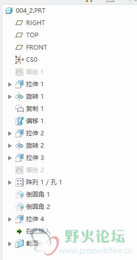

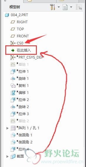

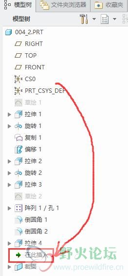

发表于 2018-5-25 12:55 | 显示全部楼层
已存在文档也可以重设新坐标系
