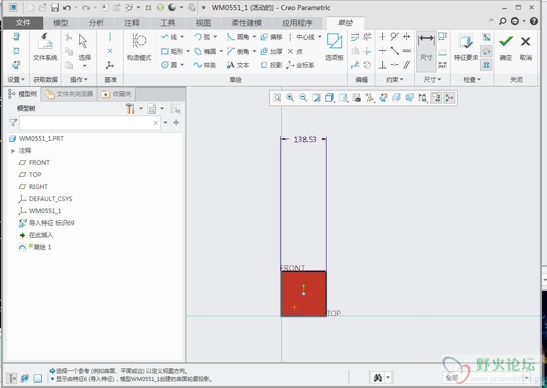

为什么我标注的时候,数字会飞上天 ,怎么设置,谢谢

你可以拉住数字上下拖动啊 这样他就上不了天了

或者你重新标注。

当你缩放一下窗口,数字可能还会入地呢

creo为了适应缩放的时候,你还能看到尺寸,做了这个功能,但是,这个功能相对来说还是有缺陷的,就是尺寸线乱跑,不知道今后的版本会不会改进

耶稣在召唤它,标尺寸的时候不用标的那么远就好了。
