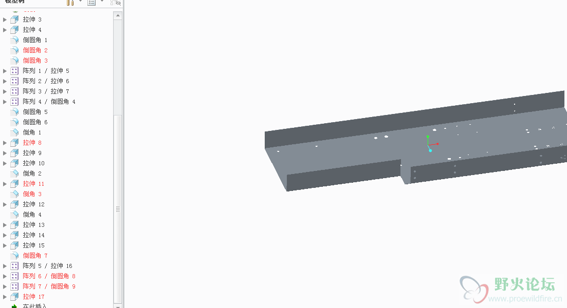

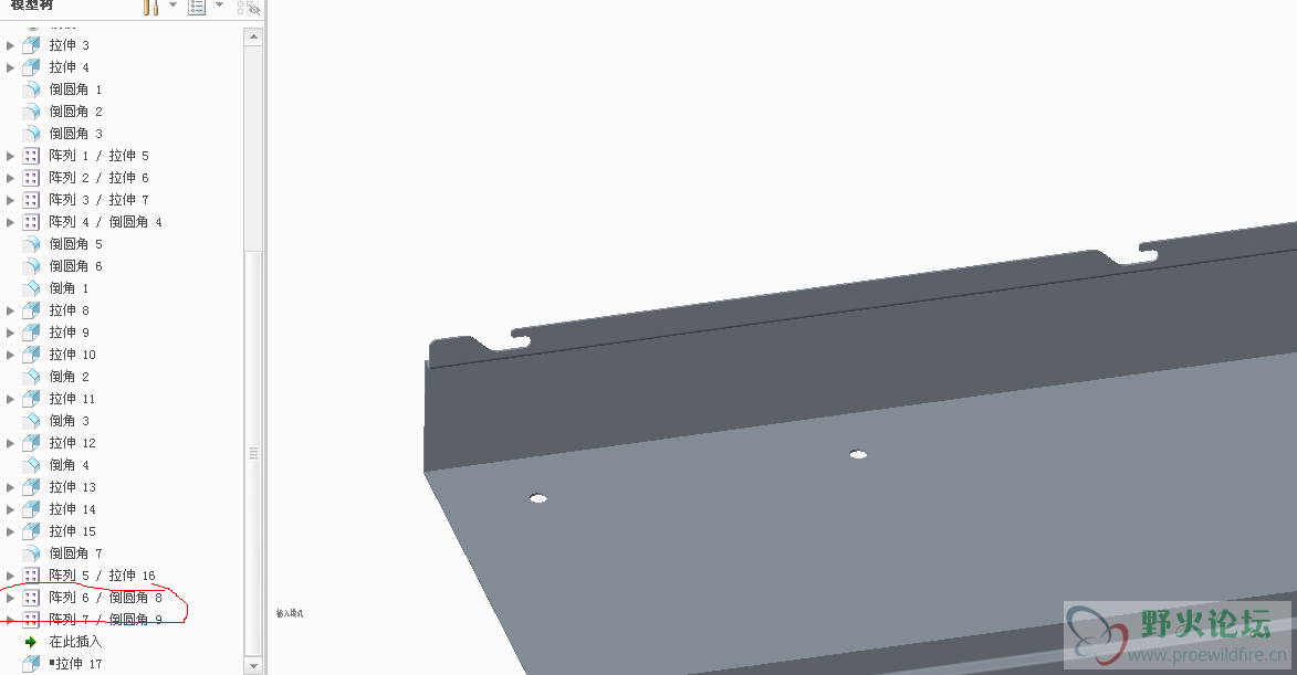

如图片所示,倒圆角8做完后,作倒圆角9.倒圆角8右键显示有阵列,并可以阵列。倒圆角9右键不显示有阵列。请大神帮帮忙,感谢。

发表于 2018-5-24 21:33 | 显示全部楼层
没附件,上帝也帮不了你!

 楼主| 发表于 2018-5-24 21:46 | 显示全部楼层
OMG9527 发表于 2018-5-24 21:33
没附件,上帝也帮不了你!
上传附件,抱歉

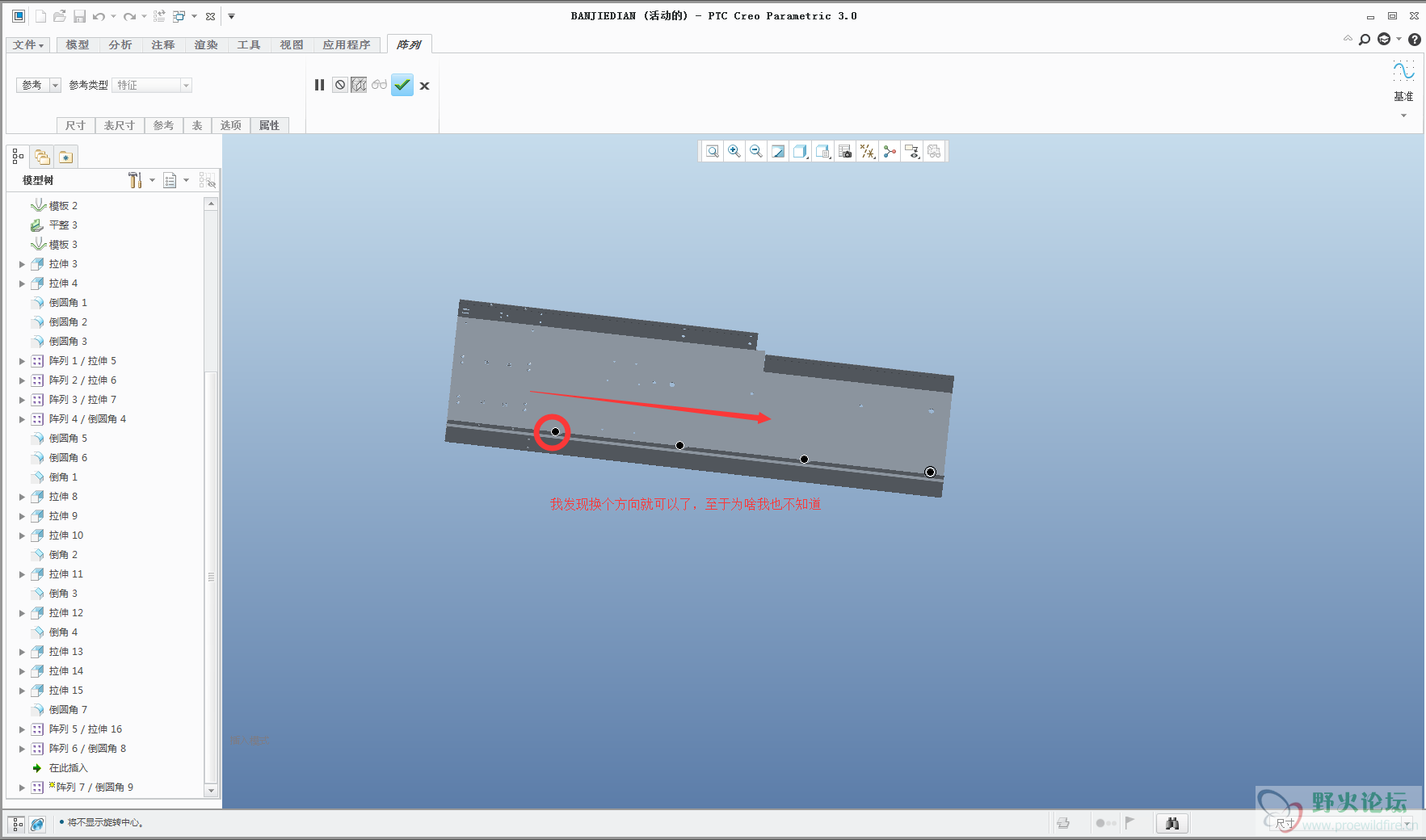

发表于 2018-5-24 22:41 | 显示全部楼层
换个方向就可以了
949
1072
 楼主| 发表于 2018-5-25 09:05 | 显示全部楼层
确实可以。谢谢。

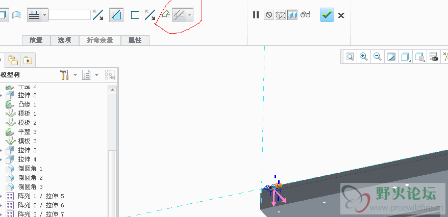

发表于 2018-5-25 09:16 | 显示全部楼层
把阵列里那个拉伸改下
圆角重新做就知道了
949
1072
 楼主| 发表于 2018-5-25 10:15 | 显示全部楼层
OMG9527 发表于 2018-5-25 09:16
把阵列里那个拉伸改下
圆角重新做就知道了
有按照你的圈出的样式去改。没用。(移除垂直于驱动曲面的材料)
过错是短暂的遗憾,错过是终生的遗憾。
70
发表于 2018-5-25 10:35 | 显示全部楼层
那我为什么可以呐?
banjiedian.prt.rar (217.68 KB, 下载次数: 4)
还有你有没有发现一个问题
把那个模型树“在此插入“拉上去再拉下来,会失败
所以说,肯定是你在建模的时候很多不规范,一连串操作后就导致后面倒圆角失败
949
1072
 楼主| 发表于 2018-5-25 12:01 | 显示全部楼层
OMG9527 发表于 2018-5-25 10:35
那我为什么可以呐?
大神你是对的,和移除曲面材料有关的。谢谢你。我想知道的是,关了这个开关与不关这个开关的区别在哪里,就会影响阵列这一个操做吗。感谢。
