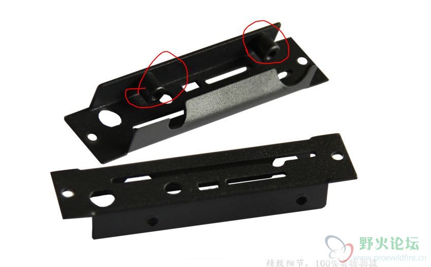

像这种钣金中的压铆容易压吗?  两折边20mm!

1.可以试试压铆完再折对面那到边,没有截面图,我也不知道能不能折(间距还可以,不算小)。
2.做工装夹具

可以压的

可以压的    可以先压好再折弯的
注意压铆柱的内六角边缘是否会超出钣金边缘

是可以压的,开料后压平,然后再折弯。
如果铆钉距离折弯边缘过少,折弯刀有干涉的话,可以先折弯,然后再利用折弯机的压平模具压平,最后再折弯外面那条边,不过这样操作影响效率。
