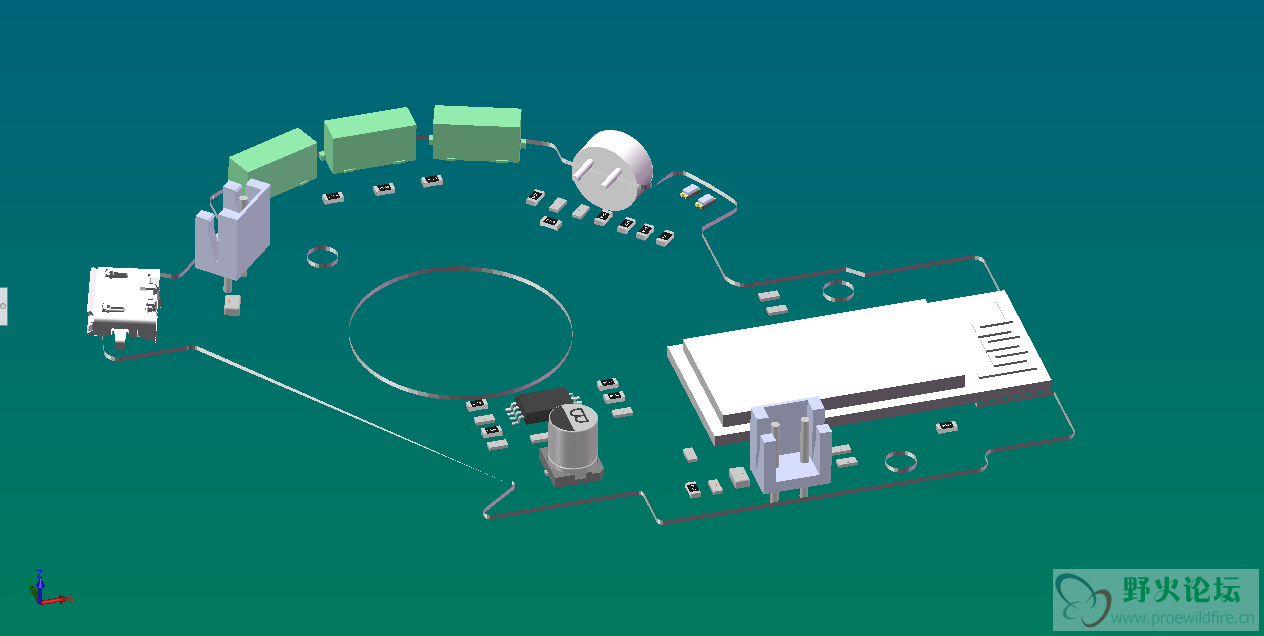

发表于 2018-5-23 18:51 | 显示全部楼层 |阅读模式
STEP文件在这https://pan.baidu.com/s/1-igUVhFg0Chx7TRwdxbVhA
自己试过直接导入零件,元件会错位。
然后如果导入装配体,虽然没有错位但是很多破面问题,想合并一实体再转成零件就不行了。
参考很多帖子都无法弄过来,好无耐,不知道我哪里操作错了...
谁能告诉我哪里操作不对。

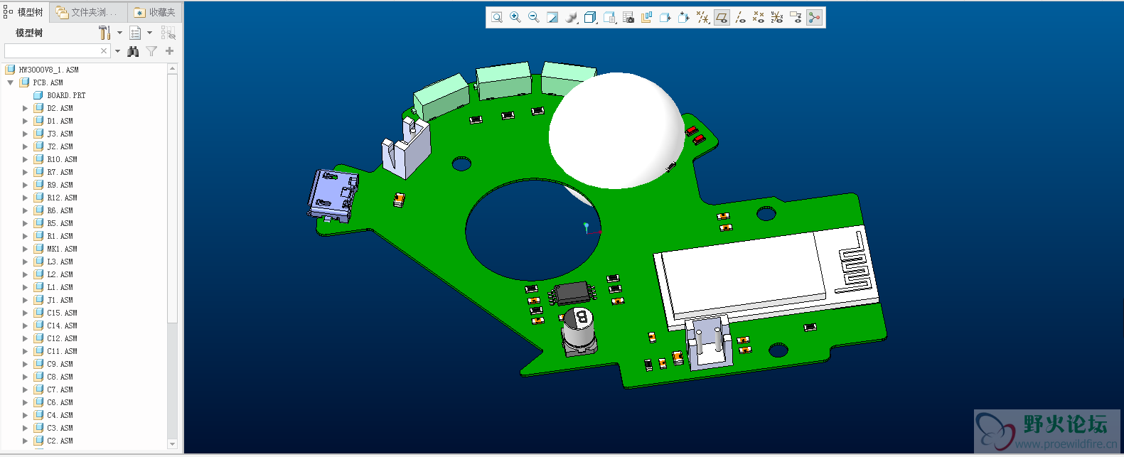

发表于 2018-5-23 21:56 | 显示全部楼层
感觉B图才是正确的,你需要哪个?我给你上传回去,不过不知道你版本能不能打开

 楼主| 发表于 2018-5-23 22:31 | 显示全部楼层
我是需要转成单个零件prt文件,可以吗?

发表于 2018-5-24 07:27 | 显示全部楼层
你看B图,左边的树,点开不都是单个零件吗?

发表于 2018-5-24 07:28 | 显示全部楼层
不过说实话,我估计是你版本低了,我是直接打开就这样的,

 楼主| 发表于 2018-5-24 12:11 | 显示全部楼层
我也可以弄B图那样,但是我想要的是把这些装配体合并成一个零件,整个PCB板作为一个零件

发表于 2018-5-24 13:06 | 显示全部楼层
不知道你的目的是什么,只能这样了,我也算是仁至义尽了,你看看是不是你要的,如果还不是,我也没办法了

 楼主| 发表于 2018-5-24 13:53 | 显示全部楼层
是的就是这样,非常感谢,话说你怎么做到的。我在另外一个贴提过,USB的特征一直无法合并成一个整体零件http://www.proewildfire.cn/forum ... p;page=1#pid2595405

发表于 2018-5-24 19:15 | 显示全部楼层
simzie 发表于 2018-5-24 13:53
是的就是这样,非常感谢,话说你怎么做到的。我在另外一个贴提过,USB的特征一直无法合并成一个整体零件h ...
其实,,,我尝试用SW打开了,结果有错误零件,然后我用creo的零件打开,零件位置都跑偏了,而且还有不显示的零件,只有用creo装配体打开是正常的,那我就想我用creo另存为装配体,再在SW打开,结果显示正常,(我在这里提到SW,是因为SW可以直接把装配体保存为零件),我就通过SW把装配体转换为零件,然后又专为step格式,导入到creo里面就是你看到的最终结果,为了挣点威望不容易啊,反反复复折腾好几个小时,不知道会不会给威望,如果你觉得我的回答对你有帮助,请支持一下,谢谢

 楼主| 发表于 2018-5-29 17:55 | 显示全部楼层
mzz2016 发表于 2018-5-24 19:15
其实,,,我尝试用SW打开了,结果有错误零件,然后我用creo的零件打开,零件位置都跑偏了,而且还有不显 ...
非常感谢,其实一开始我都有用SW打开过,就是没想到用SW打开CREO的装配体再转存。实在是曲折,还是得到帮助
