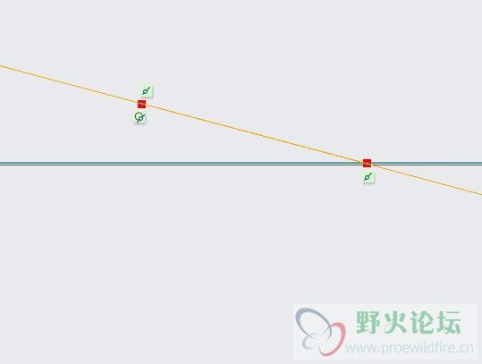

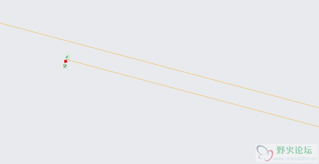

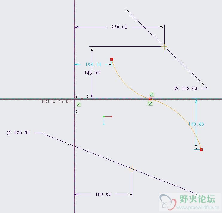

creo5.0里进行曲面旋转,但是一直失败,应该是相切这里的问题,如何解决呢?
放大发现没相切,可是删除段都正常,点对号就失败
两圆弧相切
两圆弧相切
放大后发现好像没相切
放大后发现好像没相切
分离的
分离的
失败
失败

约束,或是拐角
2272
341
3197
发表于 2018-5-23 20:48 | 显示全部楼层
多了一条尾巴,用拐角刀割了就好了
