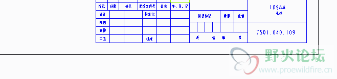

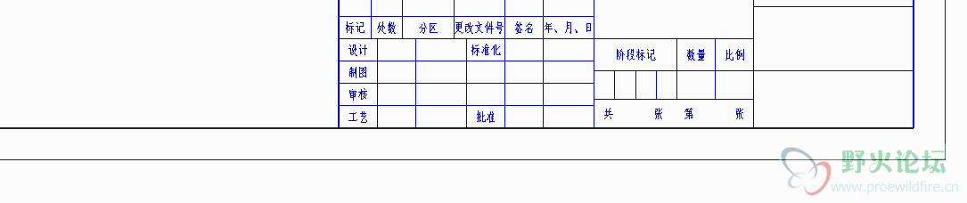

Creo3.0打开昨天保存的工程图,为什么变成这样了?

发表于 2018-5-23 11:36 | 显示全部楼层
你的原模型在不在?工程图和模型是一一对应的
 楼主| 发表于 2018-5-23 12:22 | 显示全部楼层
在的,我是先打开模型,再打开工程图的
 楼主| 发表于 2018-5-23 16:26 | 显示全部楼层
多谢各位,问题已解决,只需要将格式文件放到系统目录里面就行了!

发表于 2018-5-23 16:32 | 显示全部楼层
追忆似水流年 发表于 2018-5-23 16:26
多谢各位,问题已解决,只需要将故事文件放到系统目录里面就行了!
在config文件下设置下格式文件的路径就可以了
