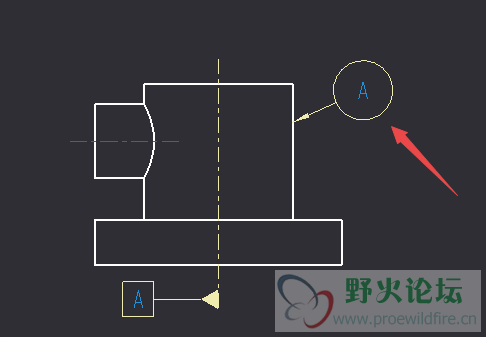

如下图所示:
球标的圆圈也太大了,与文字之间有很大的空隙,容易遮挡其他尺寸标注,有什么方法能把这球标的圆圈直径变小一些?
发表于 2018-5-22 22:08 | 显示全部楼层
在Creo 2.0 工程图中,球标半径怎样弄成4mm的?
http://www.proewildfire.cn/thread-113668-1-1.html
(出处: 野火论坛)
发表于 2018-5-23 09:18 | 显示全部楼层
直接在属性里面改啊

球标的大小有两个设置指的关注下,一个是绘图属性里面的max_balloon_radius与min_balloon_radius对应的值,二是球标内文本的大小,请问默认球标大小是取决于文本大小的。双击球标就可以修改文字大小。
