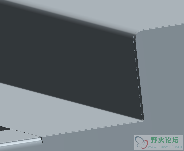

箱体实体钣金转换边缝,延伸出板厚时就在折弯内径圆角不能延伸,见图
附件也发上来,proe5.0r ,大家看看

发表于 2018-5-22 21:32 | 显示全部楼层
是我的话 就用平面壁补上!
2272

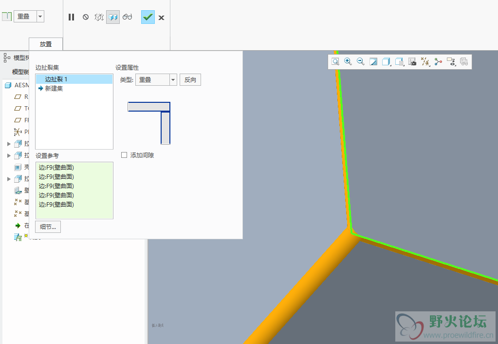

发表于 2018-5-22 23:46 | 显示全部楼层
在板金转换边扯裂操作时使用重叠选项,所有角部完美贴合,后面的边延伸都省了

 楼主| 发表于 2018-5-23 08:20 | 显示全部楼层
我的proe 5.0扯裂没这个重叠功能的

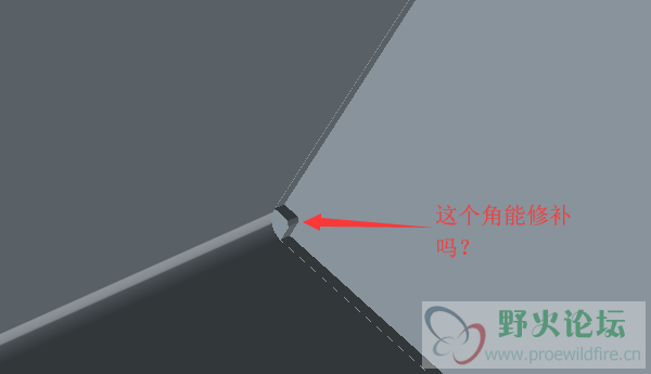

发表于 2018-5-23 08:53 | 显示全部楼层
其实你这个已经做的很完美了,实际制作时师付不会按图留缺角的
 楼主| 发表于 2018-5-23 08:58 | 显示全部楼层
已经解决了
可以在钣金转换-边缝(选择-重定义-重叠)

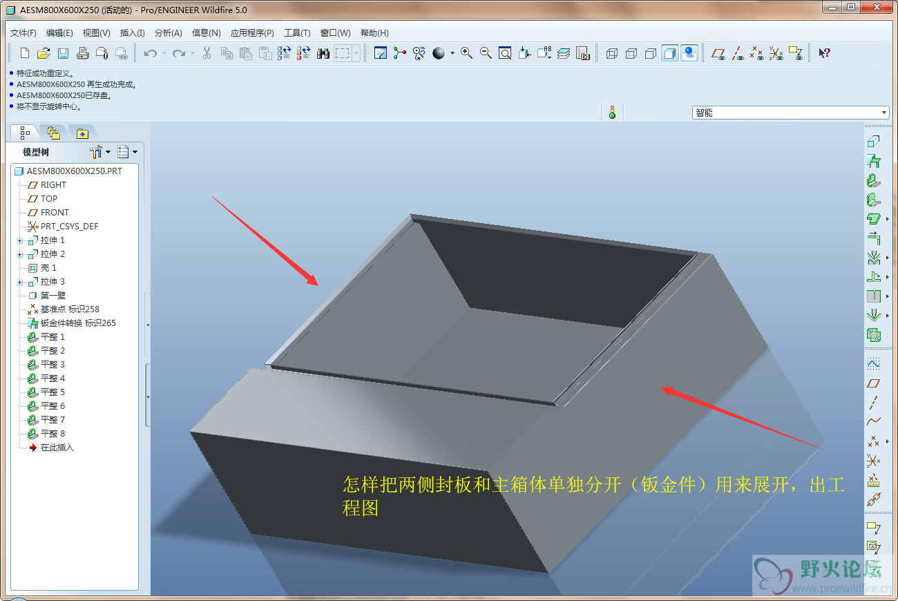

 楼主| 发表于 2018-5-23 09:15 | 显示全部楼层
怎样把两侧封板和主箱体单独分开(钣金件)用来展开,出工程图
现在是1 个整体
