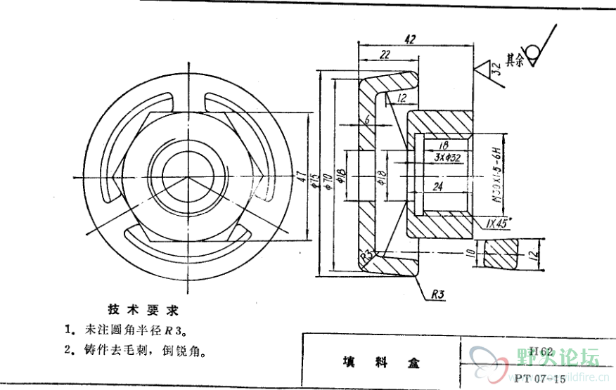

如图,看不懂什么形状、
44
 楼主| 发表于 2018-5-22 19:50 | 显示全部楼层
这个筋画不出来

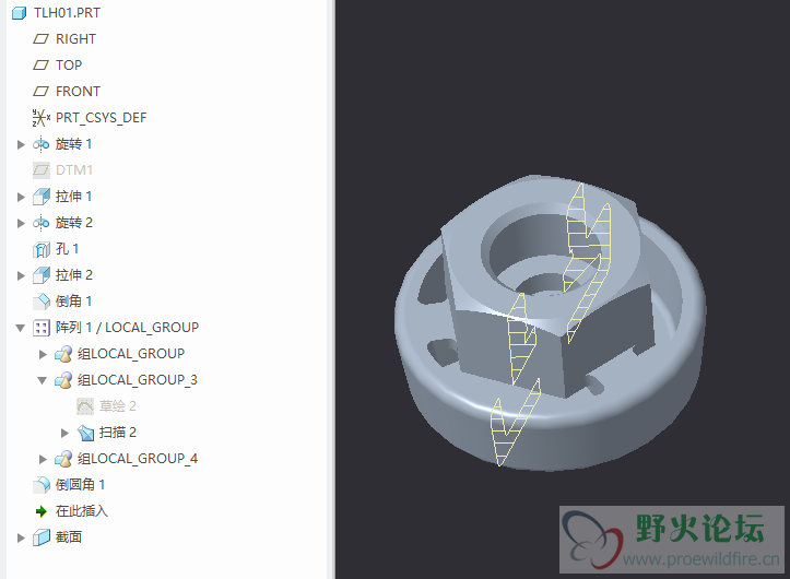

这种上下宽度不等的筋用扫描比较合适
最终完成图
44

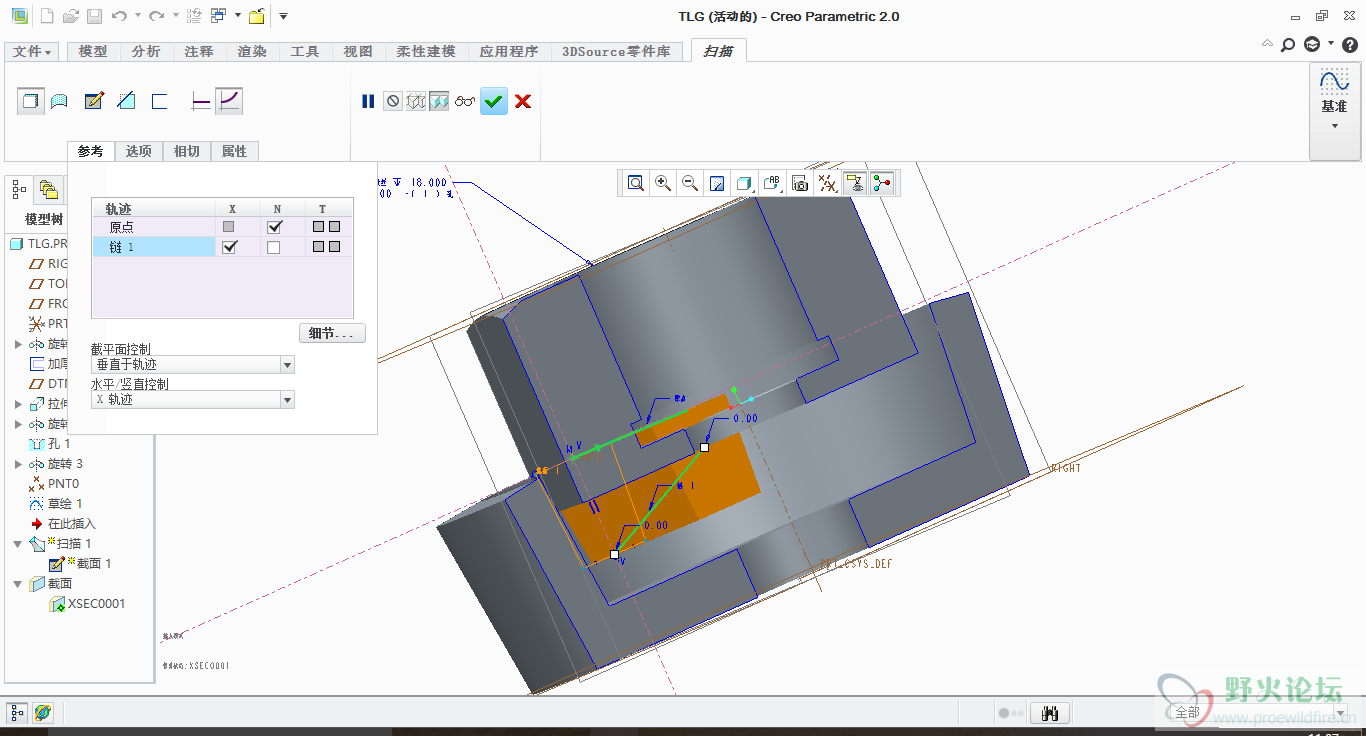

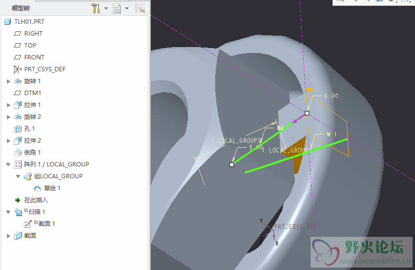

谢谢,我的扫描有点问题。
还有就是看你的模型树。你的扫描并不会干扰到之前的退刀槽。这个是怎么解决的
