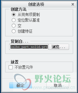

请问大神们,新建组件怎么选择啊?为什么添加完尺寸不对?
然后出现下面这个对话框,怎么选择?怎么设置?
求大神讲解

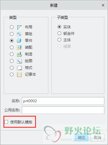

发表于 2018-5-22 20:21 | 显示全部楼层
取消默认模板,要选公制模板,不要选英型模板

发表于 2018-5-26 13:37 | 显示全部楼层
另外,楼主要搞搞清楚,帖子主题中说是”零件“,帖子内容中说是”组件“,
零件与组件是两种不同的文件类型。
当然,这些与您的问题的解决没有多大关系。
由楼主的截图看,貌似是在组件内新建元件的界面。(操作方法与2楼老师的贴图有差异)
如果要套用模板,要点”浏览“,找到相应的的模板。
找模板的过程,要切换到系统模板文件所在文件夹,
creo3.0文件模板存放于,安装目录\ptc\creo3.0\m090(小版本号不同有差异)\Common Files\templates下面
点选相应的模板文件。
mmns开头的文件是公制单位模板,inlbs开头的文件是英制单位模板。

发表于 2018-5-26 13:43 | 显示全部楼层
如果点击了浏览,切换了文件夹,完成了模板文件的选择,确定。
一定要记得,在点击保存文件之前,要进行一次工作目录的设定,设定回原来的工作目录。
否则,刚刚新建的元件,可能就保存在了系统模板文件夹下了。
