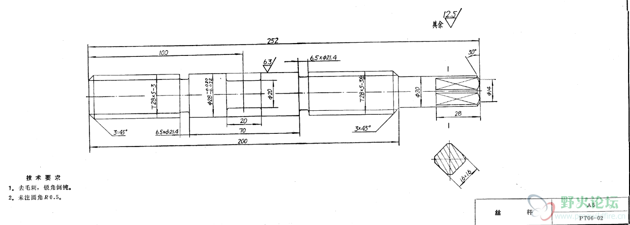

如图。最右侧的轴端怎么画

 楼主| 发表于 2018-5-22 16:38 | 显示全部楼层
我已经将模型其余的地方画完了,CREO2.0画的,下附件直接用咯、

发表于 2018-5-22 17:08 | 显示全部楼层
拉伸切除。
以右侧轴端面为草绘平面,可以先切一面再阵列,也可一次四个面同时切除。
也可新建基准面,与右端直径20的柱面相切(单此约束可能不够),
以新建的基准面为草绘平面,拉伸切除,深度为(20-16)/2。其他同样的方法或者阵列。
再或者类似与第二种方法,新建基准面,与轴线的距离为16/2=8,
在此基准面上草绘,拉伸切除。
仅供参考。

 楼主| 发表于 2018-5-22 18:50 | 显示全部楼层

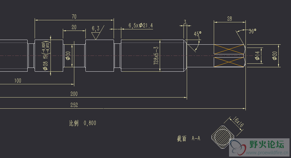

谢谢,我想问一下 正视图上的叉号代表什么意思呀,还有轴端不是平面耶

发表于 2018-5-22 19:02 | 显示全部楼层
叉号代表此区域是平面,机械制图里有相关标示介绍

发表于 2018-5-23 09:52 | 显示全部楼层
1、叉号代表什么,楼上的已经给出答案。相关知识,在机械制图中去找。
2、轴端不是平面耶——只是在您选择的这个投影方向上不是平面。
      具体形状是个什么样,已有热心人给出3D图。

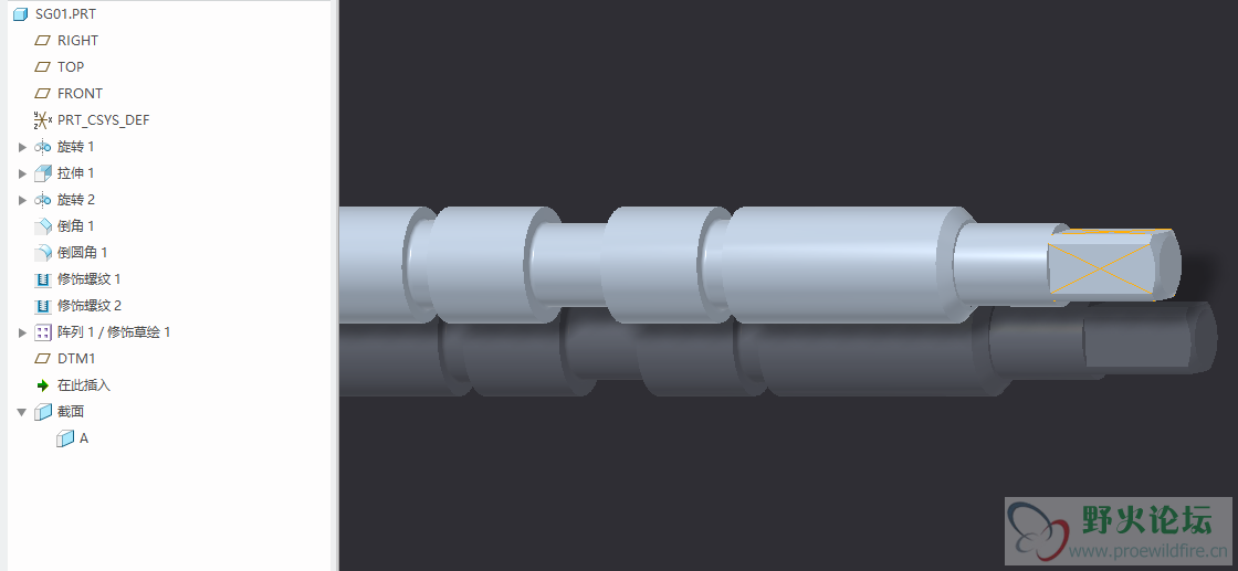

超级感谢你,轴端的30度倒角是旋转切除的?还是用的倒角呀、

发表于 2018-5-24 11:17 | 显示全部楼层
这个是旋转切除的,倒角是无法完成这个特征的,我截图特意把模型树截上去了,注意看一下模型树就清楚建模操作步骤了
