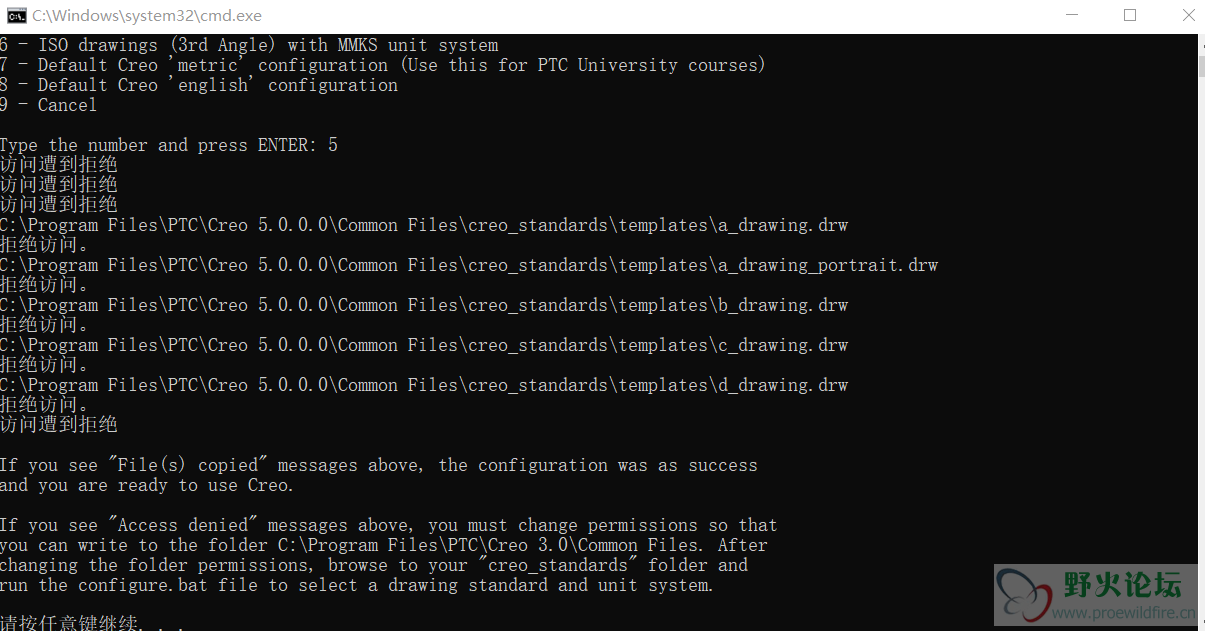

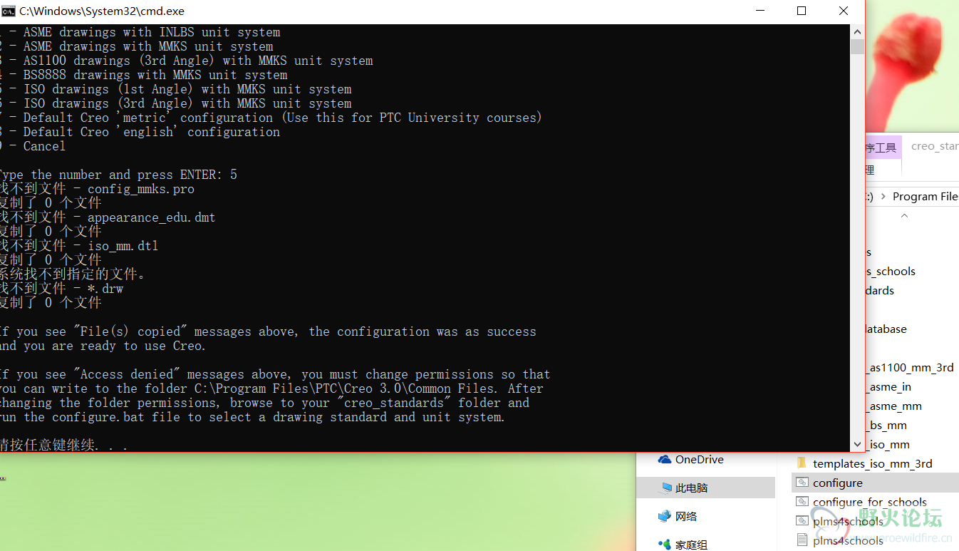

电脑WIN10 系统,安装的5.0版本,装在系统盘C下面,在更改默认单位的时候,一直更改不成功,如果直接点开configure文件进行更改,显示“拒绝访问”
如果以管理员身份进行更改显示“找不到文件”,具体见图,高手进来指导下。貌似如果不安装在系统C盘是没有问题的。但是C盘用的是固态硬盘,想着打开速度快点。

这个我知道,其他盘没这个问题

右键管理员权限就是图二的结果,找不到文件
