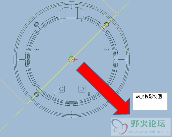

PROE工程图如何创建45度投影视图,如截图箭头所示

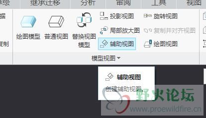

做一个45度的辅助平面,然后视图卡上的辅助视图斜着拖出来就行了
