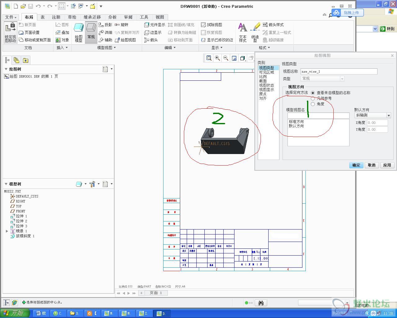

第一,指示1位置,为什么没有主视图,俯视图,右视图可供选择,而是只能直接轴测图出现在工程图纸里。二,指示2位置,为啥到工程图这边还是显示模型图,而不是线框图,我把工程图调整为线框图,三维图就不显示实体模型了,液变成了线框。我这两个问题,有哪位老师能帮我解决,感谢了!
如图

第一: 从你截图看,不光你工程图没有主视图和俯视图,你切换到零件图那边也没有.你的模板根本没定义定向视图.
第二: 工程图里的图要显示线框模式可以从绘图视图里的视图显示里选择需要的显示样式.

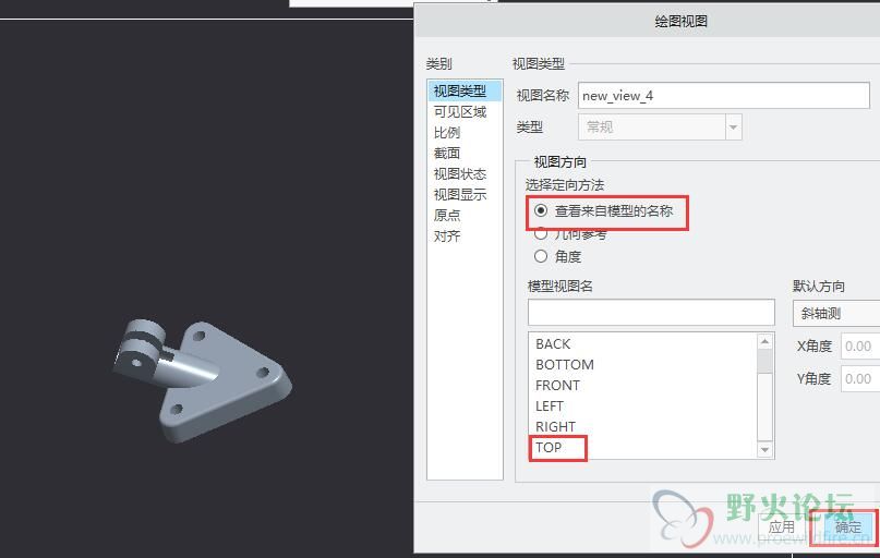

1. 打开3D模型,在模型中打开视图管理器,给你的模型各个方向定向,或者按你的需求定向,然后保存,切回工程图就能找到你保存的各个定向了。

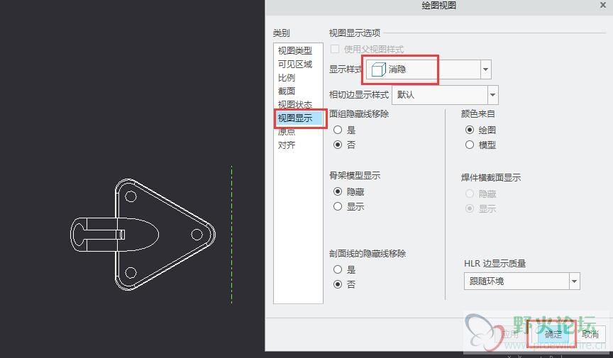

2. 在工程图中双击模型,在绘图视图中找到视图显示,页面里的显示样式可以按你的需求选择。
PS:这个可以在工程图配置文件中设置参数:model_display_for_new_views 根据你的需求选择,然后保存到工程图配置文件,指定该文件为默认工程图配置文件。以后再绘制工程图时就不用每次设置了。

二个要点:
零件模板中一定要定义视图名称,一般用现有模板修改定制模板时已经有了视图名,如果没有一定要手动设置
视图显示是在这视图属性中变更的,不是在模型显示中变更的
