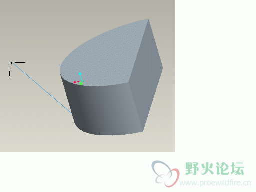

怎么样让拉伸方向如箭头所示?请各位大虾指点。非常感谢!

发表于 2008-11-12 17:24 | 显示全部楼层
那就变成扫描或扫描混合了

发表于 2008-11-12 17:48 | 显示全部楼层
用可变截面扫描吧

发表于 2008-11-12 18:33 | 显示全部楼层
为什么要向这个方向拉,说说理由吧

发表于 2008-11-12 20:57 | 显示全部楼层
可能是要建立一个斜的平面,就可以朝那个方向拉伸了,基础知识哦

发表于 2008-11-12 21:34 | 显示全部楼层
看你那有一条轨迹线了,估计你是想把这个图形让它按轨迹线拉伸吧,那就你要用扫描的,如果不懂的话可以看一下有关扫描的贴子或找些视频看看,不难理解的,不行你再跟贴

 楼主| 发表于 2008-11-13 11:28 | 显示全部楼层
回复 4# 的帖子
我想让截面倾斜拉伸
