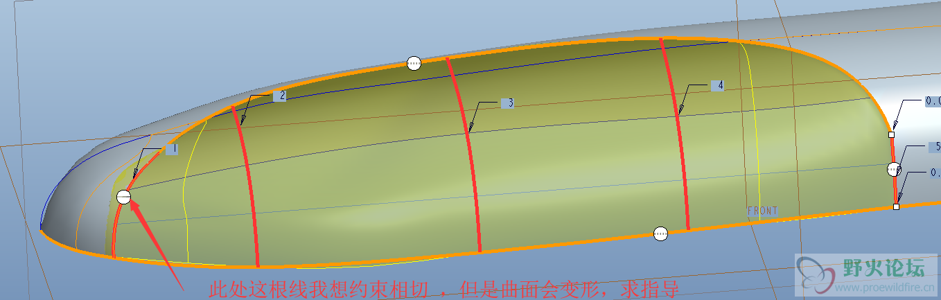

发表于 2018-5-21 17:07 | 显示全部楼层 |阅读模式
我想约束相切,但是曲面会变形。求大神指导是哪里出题了、

发表于 2018-5-22 07:33 | 显示全部楼层
你那点要重新做的   不然肯定变形   有收敛

大神能截图指导一下吗?不知道咋整。为什么说肯定会变形呢?

发表于 2018-5-22 11:50 | 显示全部楼层
因为做曲面一个原则  是要四条线
    你那个是三条   会产生收敛

我第一方向5条线 第二方向2条线,不理解你说的三条线是什么情况能截图说明一下吗?

发表于 2018-5-22 15:37 | 显示全部楼层
用造型里的造型曲面做面,主要是你的三条造型曲线曲率做的差,导致面不光顺

大神,求指教。怎样才能做出曲率好的线,有没有什么工具可以看,还是什么样的曲率就是好的。
