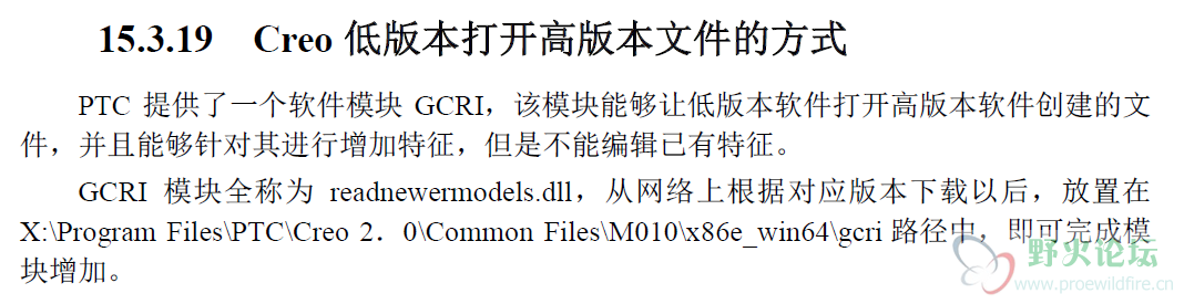

现在毕业设计做完了,老师的电脑是creo2.0,我是用creo5.0画的,5.0的drw、prt、asm文件低版本的一个也打不开,就连符号文件sym低版本都打不开,我试过了creo4.0最新版都打开不开,说文件无法检索,求解怎么办

说笑的,莫怪,说实在的,低版本是没法打开高版本的,你可以向老师推荐重装5.0版本,如果不行就只能自己重画一下,就当练练手吧

发STP的

你真是太猛了,3月21号才出的版本,你就用来搞设计了,如果要看模型的特征的话只能重新画了,如果只是看个外观,看整体的装配,转成stp格式也行啊

不看模型的特征就直接给STP,要看模型特征的话,就重画一遍,或录个视频
