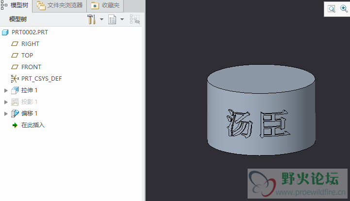

如图;并不能选择草绘图案,有没有会的大神?急等

曲面上的文字一般是通过偏移做出来的
1. 投影文字,具体操作......,你懂的
2. 曲面偏移,
2.1 截面绘制,通过使用边投影第一步投影的文字边线
2.2 成功偏移出文字

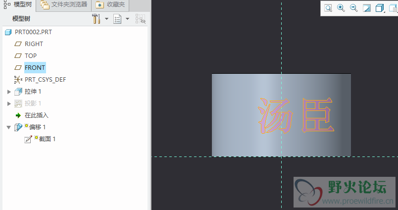

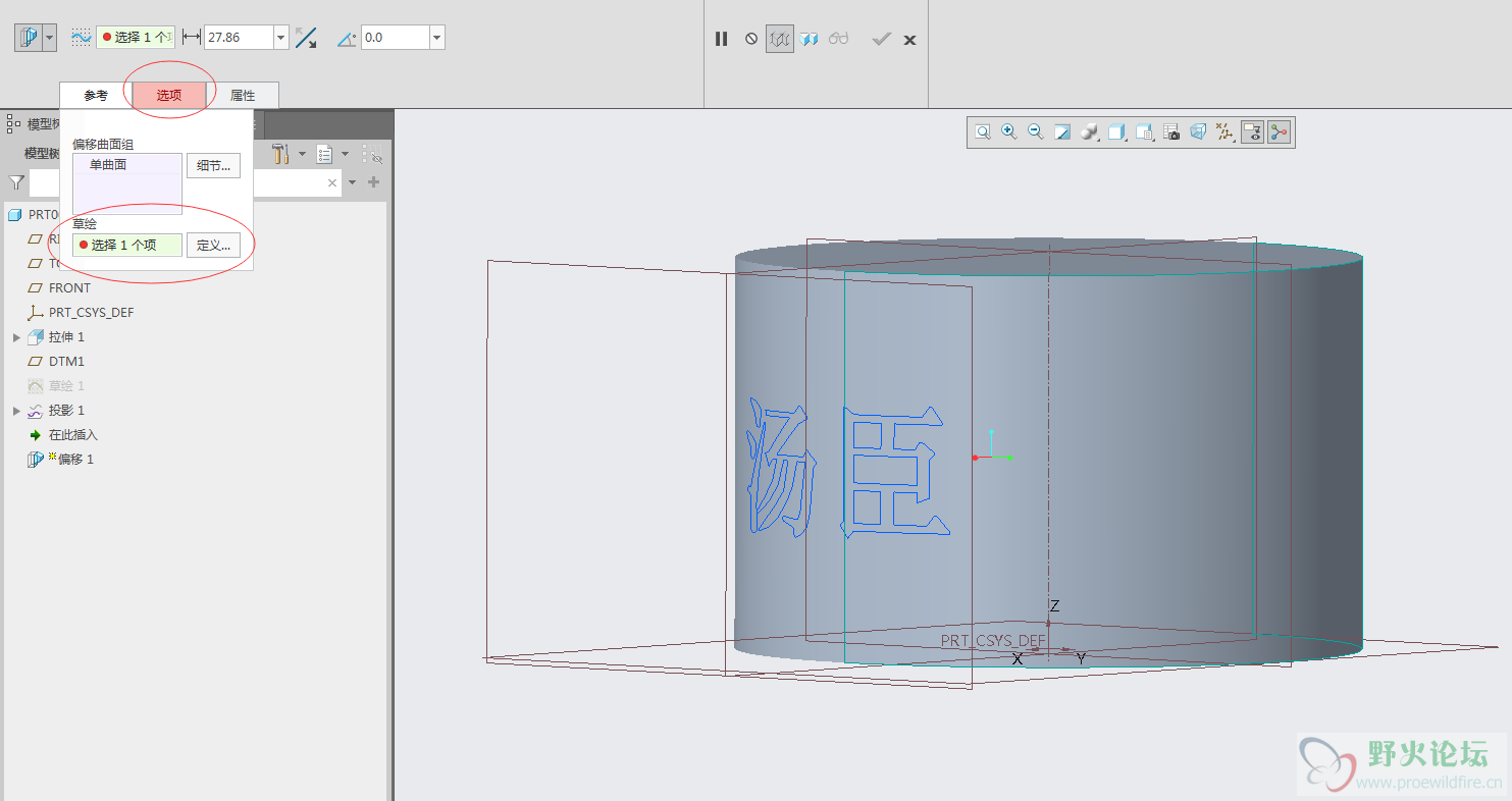

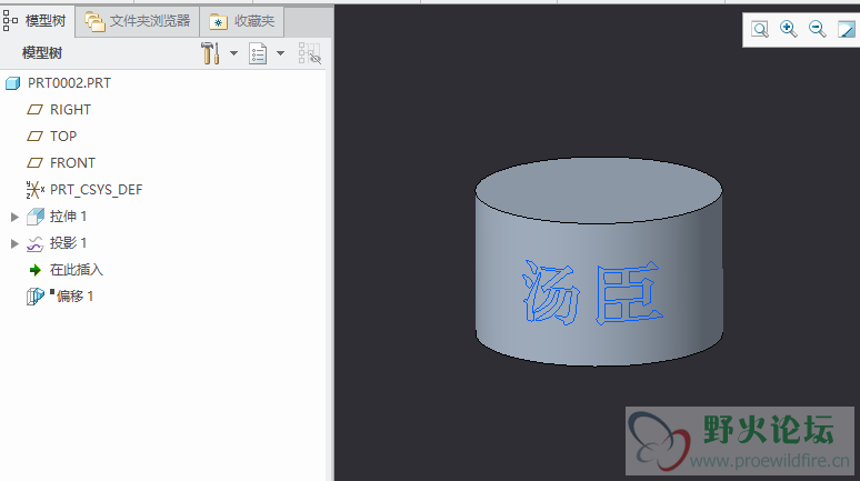

发表于 2018-5-20 22:09 | 显示全部楼层
说明,因为偏移内部草图绘制中不能直接使用文字,所以在偏移前先通过投影在曲面上刻印文字,然后在偏移命令的内部草图中通过再次投影即可产生文字草图
