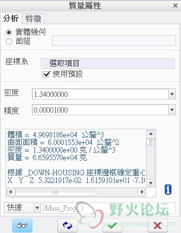

公厘=mm
注意:平时所说的比重(密度)是以立方厘米为单位的(即cm^3或写成cm3)
注意看上图,现在的密度是错误的。
      密度=1.3400000e+00克 / 公厘^3
即是:密度=1.34克/立方毫米(实际应该是:1.34克/立方厘米)
如果一定要这样算,那么就要将得到的质量换算一次,即:
      质量= 6.6595570e+04克(+4表示小数点后面加4位即66595.5)
得到:质量= 66595.5克
由于立方毫米和立方厘米之间相差1000倍,所以我们要将得到的质量:
        66595.5克/1000=66.5955克
正确的做法如下:

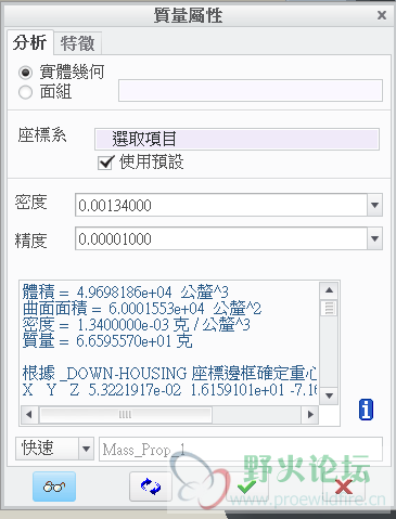

实际上平时说的比重1.34,是指1.34g/cm^3(1.34克/立方厘米),所以我们要把1.34g/cm^3换算成 ?g/mm^3,即1.34/1000= 0.00134,得到 密度=0.00134mm^3
现在我们将0.00134输入下图中的密度栏中:
上图中的:密度=1.3400000e-03克/公厘^3(-3表示正正数后退3位即0.0013)
    即是:0.0013克/公厘^3(0.0013克/mm^3)
得到结果为:
      质量= 6.6595570e+01克(+1表示小数点后面加1位即66.5)
即是:重量=66.5克

发表于 2018-5-20 06:41 | 显示全部楼层
繁体上讲的公厘就是iso的mm,工程手册上的密度单位是g/cm^3,软件上密度计量单位是g/mm^3,而1cm^3=1000mm^3,所以在零件中设置密度时,都需要将手册上查到的密度值的小数点向前移3位
