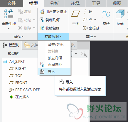

发表于 2018-5-19 22:33 | 显示全部楼层 |阅读模式
小弟刚刚开始学习ProE,想请教各位大神如何将ID软件生成的模型(stp/igx...之类)作为参考模型导入ProE中,作为底图参考重新进行ProE建模?小弟不胜感激,希望有大神帮助解答,拜谢!!
2272
341
3197

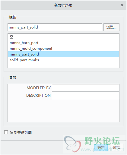

发表于 2018-5-19 22:53 | 显示全部楼层
1.  新建文件,选用标准模板
2.按图示操作,导入文件即可

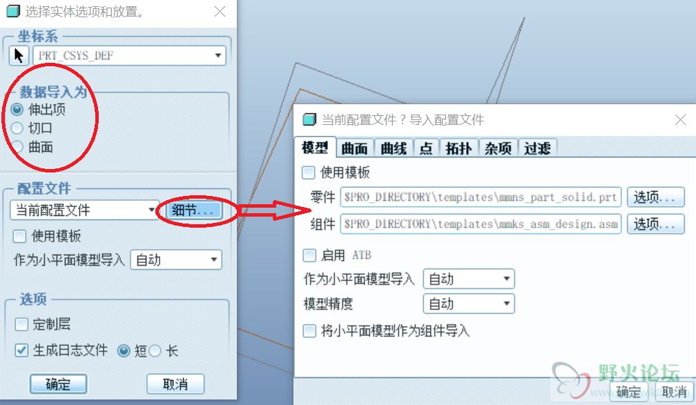

 楼主| 发表于 2018-5-19 23:53 | 显示全部楼层
yuanbin20 发表于 2018-5-19 22:53
1.  新建文件,选用标准模板
感谢回答 可能我问题描述的不是很清楚   导入的模型与后期的建模不能有特征关系  即仅供我描点线  重新建好模型后 删除导入模型不会出现错误 请问是怎么操作的

发表于 2018-5-20 01:26 | 显示全部楼层
爱做梦的小宇 发表于 2018-5-19 23:58
意思与导入产品图片的作用差不多 仅供描点线 对外观模型重新建模
建模时不要选导入几何参考,并且不要捕捉这些几何,这样后面所有特征都与导入特征无几何关联,建模完成后即可把导入特征删除

 楼主| 发表于 2018-5-20 09:21 | 显示全部楼层
yuanbin20 发表于 2018-5-20 01:26
建模时不要选导入几何参考,并且不要捕捉这些几何,这样后面所有特征都与导入特征无几何关联,建模完成后 ...
您刚说的建模时不要选导入几何参考,是在哪里设置的呢?是在数据导入为菜单里还是配置文件的细节子菜单中? 感谢解答!

发表于 2018-5-20 11:56 | 显示全部楼层
爱做梦的小宇 发表于 2018-5-20 09:21
您刚说的建模时不要选导入几何参考,是在哪里设置的呢?是在数据导入为菜单里还是配置文件的细节子菜单 ...
不需要做什么设置,你实际上是完全独立建模,那个导入特征只是方便你抄数利用

发表于 2018-5-20 12:16 | 显示全部楼层
你可以这样理解,如果你桌上放了二台电脑,你用其中一台打开这个导入特征,在另一台上完全独立绘制这个模型,你只能在一台电脑上预先按导入特征的结构把模型建起来,然后再根据另一电脑上测量的导入特征尺寸对你已建好的模型进行尺寸修改并最后完成,同样道理,如果你现在只有一台电脑,你建模前先把这个导入特征导进来,只是为了方便你后面进行测绘用,你在建模时可以完全不管这个导入特征,建好模后再对照测量修改就行了
