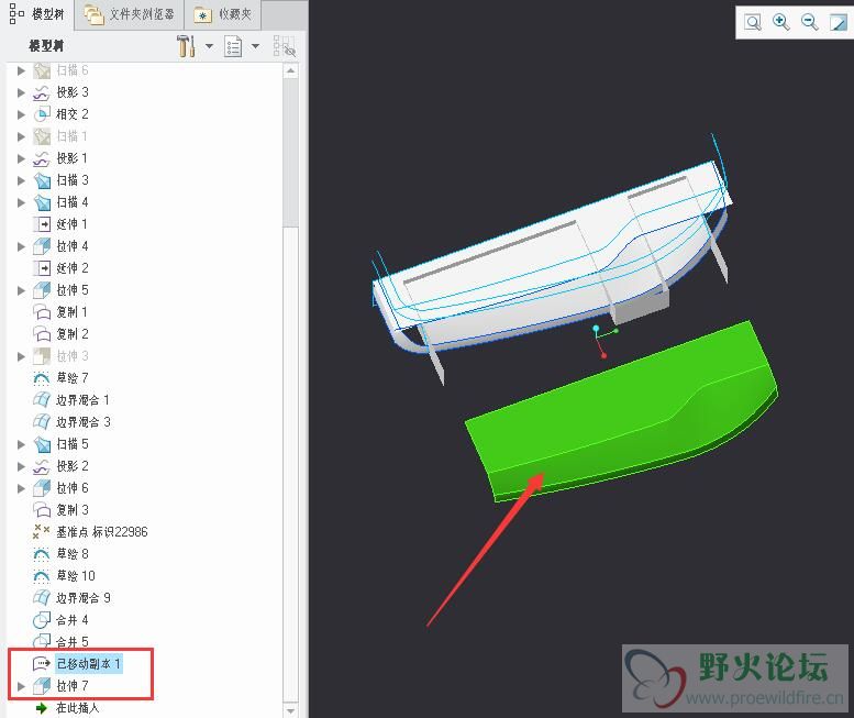

如图箭头处的大面应该怎么接?

 楼主| 发表于 2018-5-19 11:01 | 显示全部楼层
zengqing110 发表于 2018-5-19 10:37
没看到箭头在哪里啊
整个这个面有问题,帮忙看看怎么解决。附件有3D

发表于 2018-5-19 11:20 | 显示全部楼层
楼主是想要下面这个绿色的面吧,合并后再裁剪一下就出来了
 楼主| 发表于 2018-5-19 11:43 | 显示全部楼层
这个侧边的面接过来不顺,我下知道有什么方法能接的顺。是因为上面的线拐弯了还是什么原因?
2272
341
3197

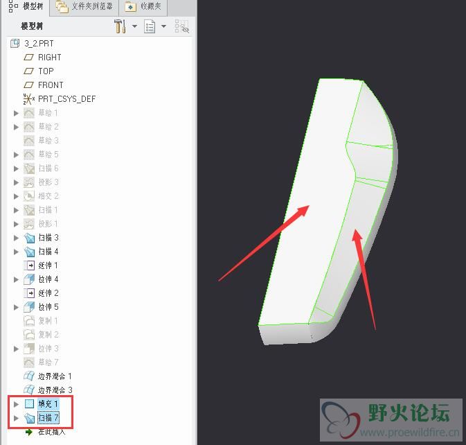

发表于 2018-5-19 12:22 | 显示全部楼层
或者楼主想要的是这个面,以后发贴要把问题表述清楚
 楼主| 发表于 2018-5-19 12:45 | 显示全部楼层
好的,目前这个面有问题,我下请教下怎么能把这个面接顺.
974
173
1761
发表于 2018-5-19 14:56 | 显示全部楼层
不知道你说的不顺是怎么个不顺法.
3-9527.prt.rar
267.36 KB, 下载次数: 9
售价: 1 金钱  [记录]
Creo 4.0 M020
 楼主| 发表于 2018-5-19 20:12 | 显示全部楼层
iskgjj 发表于 2018-5-19 14:56
不知道你说的不顺是怎么个不顺法.
你看这个面 不觉得有问题吗?
