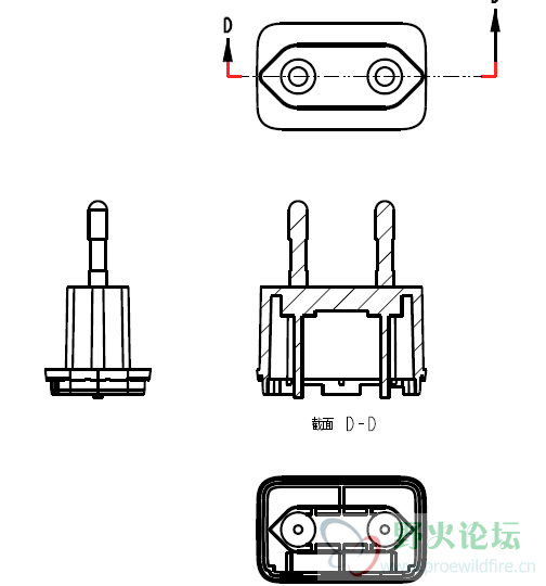

   config_pro 里設置了  pdf_use_pentable  yes,    pen1_line_weight   1,   pen_table_file      table_pnt(table_pnt,建立記事在安裝路徑的D:\Program Files\Creo 2.0\Common Files\M080\text), use_8_plotter_pens  yes .
         在creo2.0里打印,輪廓線是不怎麼粗。可是轉出的輪廓線就是很粗,弄了好久就是不行。請教大蝦指點,謝謝謝

table.pnt文件改下面试试
pen 1 thickness 0.005 cm
pen 2 thickness 0.005 cm
pen 3 thickness 0.005 cm
pen 4 thickness 0.005 cm
pen 5 thickness 0.005 cm
pen 6 thickness 0.005 cm
pen 7 thickness 0.005 cm

 楼主| 发表于 2018-5-18 13:45 | 显示全部楼层
pen 1 color 0.0 0.0 0.0; thickness 0.005 cm
pen 2 color 0.0 0.0 0.0; thickness 0.005 cm
pen 3 color 0.0 0.0 0.0; thickness 0.005 cm
pen 4 color 0.0 0.0 0.0; thickness 0.005 cm
pen 5 color 0.0 0.0 0.0; thickness 0.005 cm
pen 6 color 0.0 0.0 0.0; thickness 0.005 cm
pen 7 color 0.0 0.0 0.0; thickness 0.005 cm
pen 8 color 0.0 0.0 0.0; thickness 0.005 cm
  還是不行

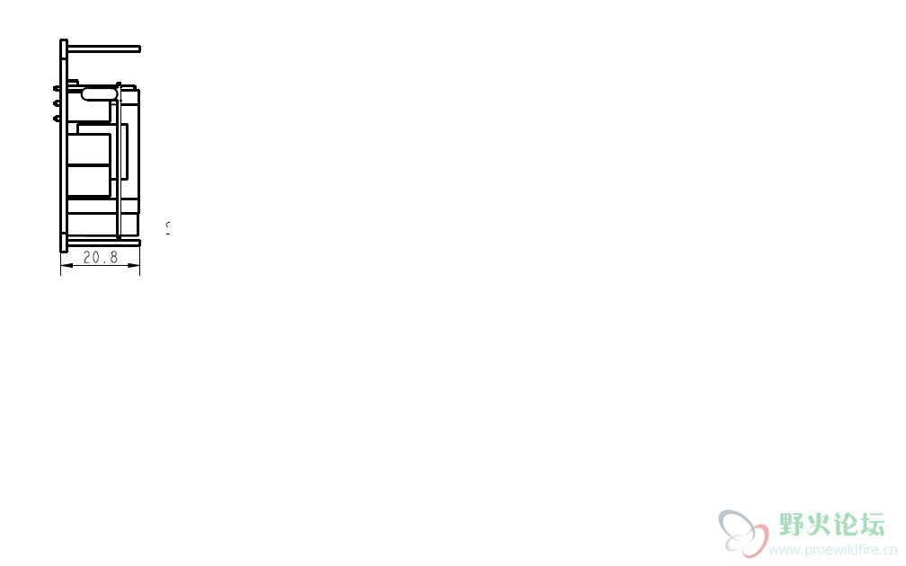

 楼主| 发表于 2018-5-21 21:20 | 显示全部楼层
摸索大半月了,还是不行呀,没有谁帮我了吗

发表于 2018-5-22 08:33 | 显示全部楼层
换个PDF虚拟打印机软件,与这个有时有关。有的软件为了看清就是打不成细线

 楼主| 发表于 2018-5-22 09:35 | 显示全部楼层
可以讲详细点吗?我用croe2.0没多久,新手~麻烦你讲详细点,谢谢谢谢

 楼主| 发表于 2018-5-31 23:39 | 显示全部楼层
摸索了很久,终于做出来了。在打印时选择pdf打印,这样转出的图档线条粗细分明。但是我自己电脑没有pdf虚拟打印,又得摸索了。哪位大虾知道的,可以分享下不,谢谢
