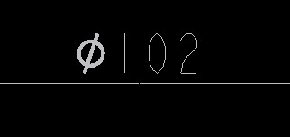

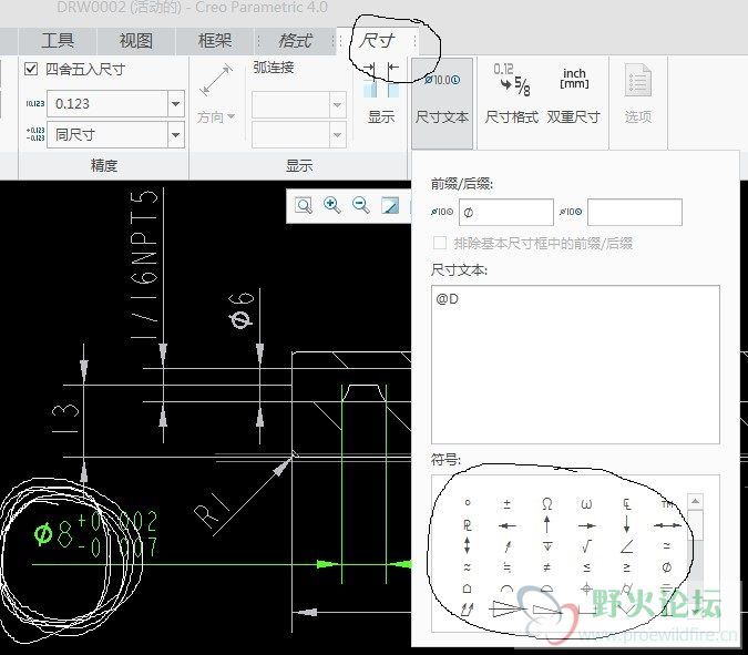

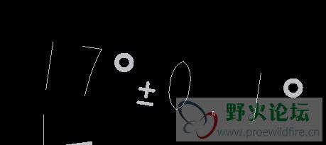

creo4.0工程图标注时,自动生成的尺寸符号是加粗的(如图1、2),修改了绘图属性后,自己添加的尺寸正常了(图3),但是自动生成的尺寸无法修改,大神们有什么办法吗?

发表于 2018-5-18 09:49 | 显示全部楼层
更改字体样式试试

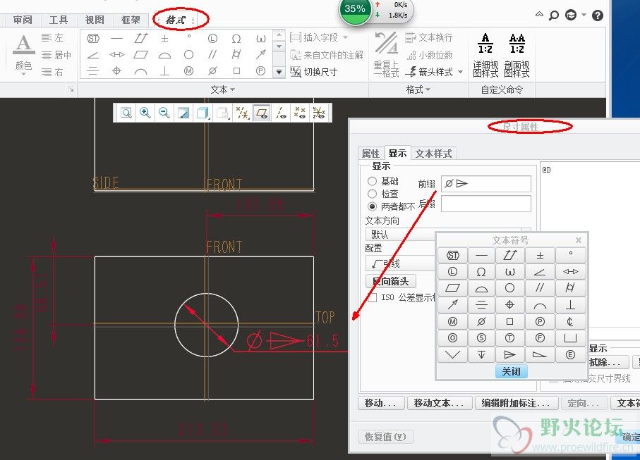

creo4.0工程图标注符号的格式问题

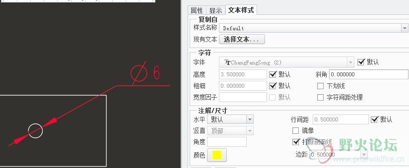

我这是自动标注的,
你确认一下你改的绘图属性有没有保存好你的default_font默认文本字体

你的是4.0版本吗?我找不到你打开的尺寸属性页面,还有我的绘图属性是把修改后的cns_cn作为的,你是怎么改的能不能发我一份,谢谢

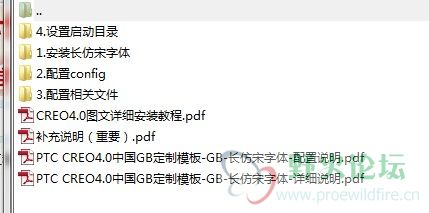

你的是4.0版本吗?我找不到你打开的尺寸属性页面,还有我的绘图属性是把修改后的cns_cn作为的,你是怎么 ...
这是我以前在论坛里找的字体配置,现在帖子找不到了,
下面是网盘链接,下载后按步骤设置即可
链接:https://pan.baidu.com/s/1o5PUQUuHiUy5duDyrCrIrg 密码:i2s0

我这里最大的问题还是符号无法修改,字体设置应该没有问题,但尺寸前面的符号都是加粗的,而且没法修改,点击尺寸后它的格式页面上的符号不能用,灰色的

发表于 2018-5-21 14:08 | 显示全部楼层
点击尺寸后我的也是不能用格式里面的符号,只有右键尺寸属性才能改。符号加粗你可以看一下是什么字体,有没有应用上你改的字体
