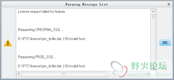

已经使用好几个月了,今天早上突然提示 License request failed for feature 错误,
怎么会这样?什么原因呢?
更改了license中的物理地址就好了。
已经用了几个月,证明之前是正确的。
这个地址为什么会变了呢?????

使用无线网卡会存在这个问题,需要增加一个许可

以前没插网线,现在插了网线?
发表于 2018-5-19 10:50 | 显示全部楼层
增加了随身wifi也会这样
