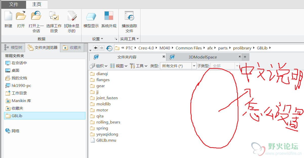

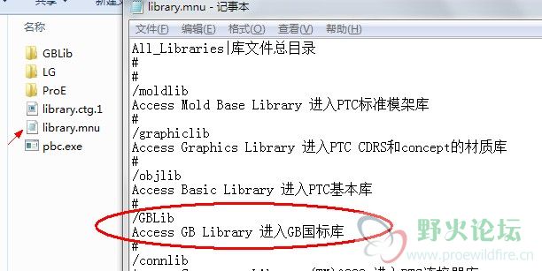

CERO4.0 m040浏览怎么设置标准库中文说明
没有中文说明
没有中文说明

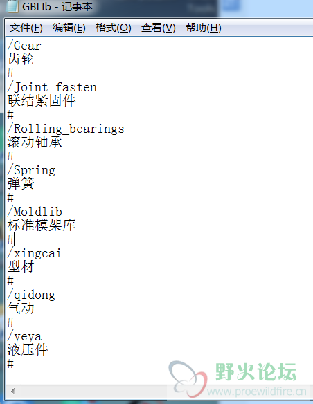

发表于 2018-5-18 07:46 | 显示全部楼层

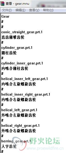

修改gblib.mnu文件
按如下样子添加注释:
GBlib
/Flanges
法兰
/Gear
齿轮
/Joint_fasten
联结紧固件
104
158
发表于 2018-5-18 10:02 | 显示全部楼层
修改每个文件夹中的MNU后缀文件
GBLib
/Flanges
法兰
/Gear
参数化齿轮
/Joint_fasten
联结紧固件
/Rolling_bearings
滚动轴承
/Spring
参数化带挠性弹簧
/symlib
符号库
104
158

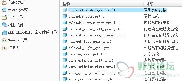

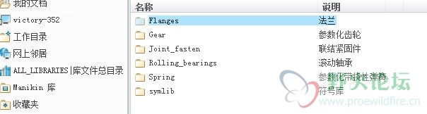

发表于 2018-5-18 10:12 | 显示全部楼层
效果是这样的
 楼主| 发表于 2018-5-18 20:54 | 显示全部楼层
768944193 发表于 2018-5-18 10:02
修改每个文件夹中的MNU后缀文件
GBLib
我是在论坛下载的国标文件,里面的mun文件里面和你说的编辑的是一样的,我就是打开的时候是直接浏览的文件夹。是不是这样不行,还需要怎么配置呢?

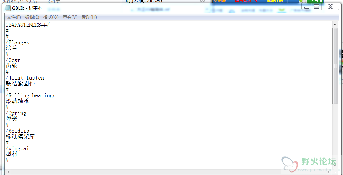

 楼主| 发表于 2018-5-18 20:58 | 显示全部楼层
huanyue01 发表于 2018-5-18 20:54
我是在论坛下载的国标文件,里面的mun文件里面和你说的编辑的是一样的,我就是打开的时候是直接浏览的文 ...
里面的mnu文件打开就是这样的
 楼主| 发表于 2018-5-18 21:04 | 显示全部楼层
rwc 发表于 2018-5-18 07:46
修改gblib.mnu文件
按如下样子添加注释:
GBlib
我是论坛下载的国标文件夹,里面的mnu文件,和你说的编辑的是一样的,我在cero里面是直接选择的文件夹浏览国标文件,是不是这样不行,还需要怎么配置呢?

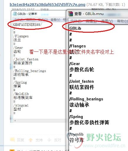

发表于 2018-5-18 21:45 | 显示全部楼层
点我头像、进去找一下、以前我发过改好了的文件。手机上不好操作发链接

发表于 2018-5-21 11:53 | 显示全部楼层
从截图看,这个不是没有中文,应该是你没有指定config文件中的库存目录,而只是在cero中把这个文件夹添加了收藏夹,这样是不会显示的
