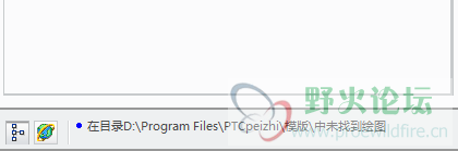

QQ图片20180517093951.png 在创建工程图时,出现图上的问题,导致创建不成功,请问大神怎么解决这个问题

不要使用模板就好了

意思是在目录D:\Program FIles\PTCpeizhi\模板\   这个路径下没找到工程图模板,而且,路径下面有中文名不可取,建议改一下
