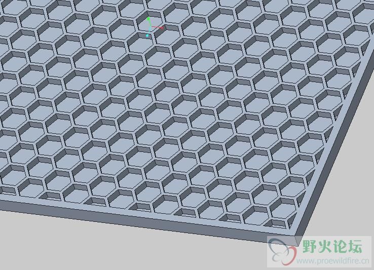

发表于 2019-1-14 13:47 | 显示全部楼层
你想的复杂了,一个填充阵列就完事了

发表于 2019-7-11 13:11 | 显示全部楼层
是填充阵列就可以吧

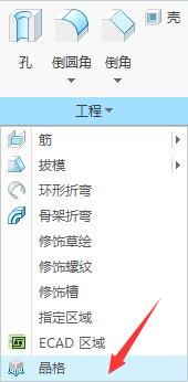

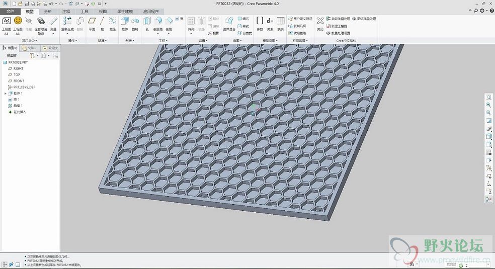

发表于 2019-7-17 09:52 | 显示全部楼层
楼主如果用的是Creo的话,可以考虑用晶格命令来做。
84
96
