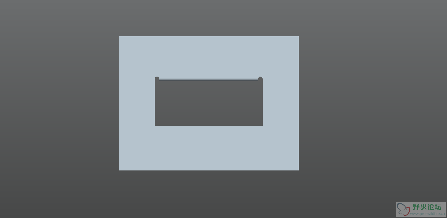

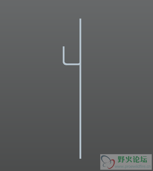

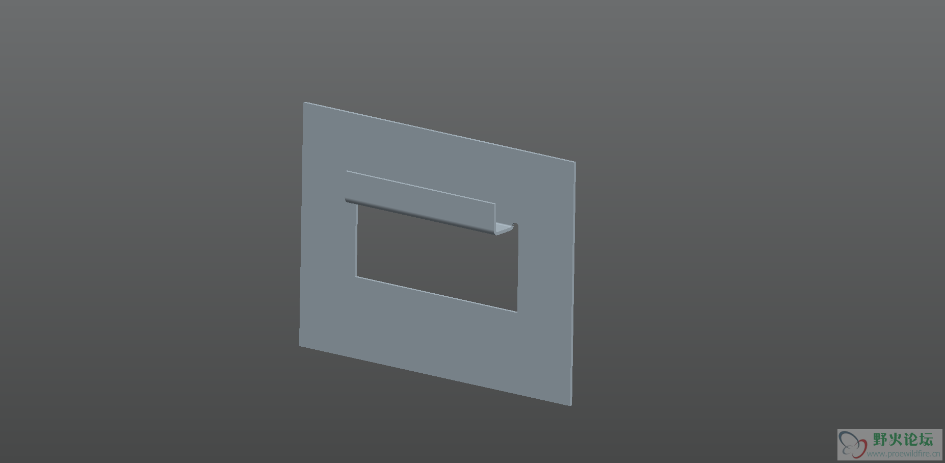

请教一下,论坛里面做钣金的人。这个样子钣金可以折弯吗?我这画的一个整体,不知道能不能加工出来。请从事这方面的人解答一下。我以前主要从事机械加工件比较多,对钣金加工不大懂。这个样子,钣金厂说做不了,没法弯。不知道怎么合理。

请把尺寸标出来;请说明是开模具,还是用折弯机。

开模具这个样子是可以做的吗?折弯这个样子做不出来吗?具体尺寸我就不标注了,咱们就按照手掌大小算

开模具能做,贵。如果手掌大小,折弯机应该可以做。折弯机要考虑刀口折弯后能不能拿出来(和折弯的尺寸有关)。

哦哦,大概明白了。你的意思是如果机器刀可以收回的话,应该是可以加工的。对吗?
发表于 2018-5-16 17:41 | 显示全部楼层
那两个开口如果尺寸不是太小且圆角合理的话,这个图形应该没有问题,可以做

尺寸太小是做不了的,要么撞刀,要么压不住

这样当然可以做。

二工位模具冲裁折弯,成本较高,需要产品量大摊低成本

看这张图片折弯是没问题的。
