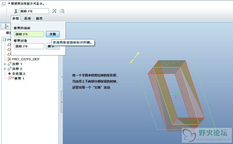

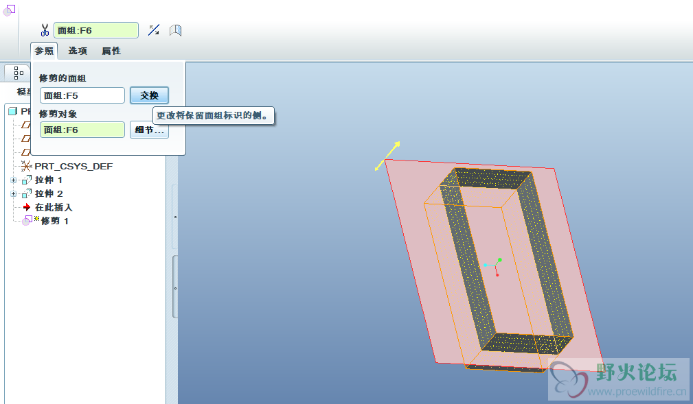

就如图片上面说的那样,修剪命令里面的“交换”选项有什么作用?在这两个曲面修剪过程中,点选这个交换,没发现有什么变化。
或许我这个情况没有触发它的功能,那么它用在什么情况下呢? xiujian.prt.zip (62.32 KB, 下载次数: 6)

你修剪后变成两部分,这时有一边是代表原来拉伸,一边是代表修剪后得到的面,你如果交换的话,它们所表示的面也会跟着变化
