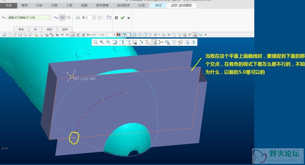

请大家帮忙看看这样比起以前很费时间

按住 Shift 键选择即可!

不行的,着色模式下不行,线框模式下才行,以前的板本两个都可以的

不觉得麻烦的话可以先创建一个点

着色模式是不可以拖动的把,你把prt文档传上来,如果文档大了,发百度云连接地址出来

让选中的面和曲线进行相交产生点,再进行捕捉
