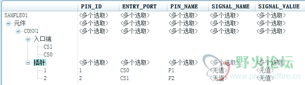

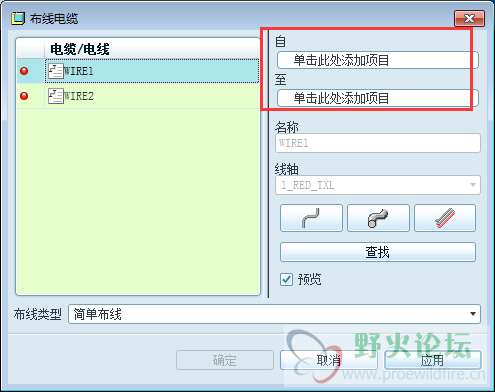

用“PTC中性”格式文件(.nwf)作为逻辑参考自动布线,有两个连接器(CONN1,CONN1_1),都有两个入口端(插针名为P1,P2),nwf中连接的语句为(ATTACH CONN1 P1 CONN1_1 P1 和 ATTACH CONN1 P2 CONN1_1 P2),导入该文件后导线两端并没有指定内容;

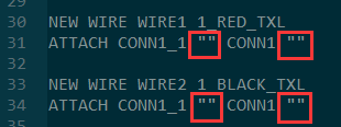

另外,我手动连好线导出nwf,里面连接的语句中没有包含pin的名字而是引号(ATTACH CONN1 “” CONN1_1 “” 和 ATTACH CONN1 “” CONN1_1 “”),同样把连的线删了后,原封不动的再把它生成的这个nwf文件导进去,也是同样的情况,请问谁知道这是什么原因?

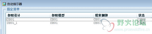

自动指定后布线,只有线没有连接
自动指定后布线,只有线没有连接
导入nwf后自动指定
导入nwf后自动指定
布好线后生成的nwf
布好线后生成的nwf

插针
插针

自己摸索着解决了      虽然没搞懂,但说一下问题所在。我在准备导出nwf的时候手工布线创建了两根线,再导入参考文件时,“逻辑参照”子菜单有个“比较”的功能,比较结果显示wire不匹配;原谅我不知道怎么删除手工布线时创建的线束...重新打开备份,将我自己补充完整的nwf导入进来;然后再创建线束,接着自动指定->布线,成功!
