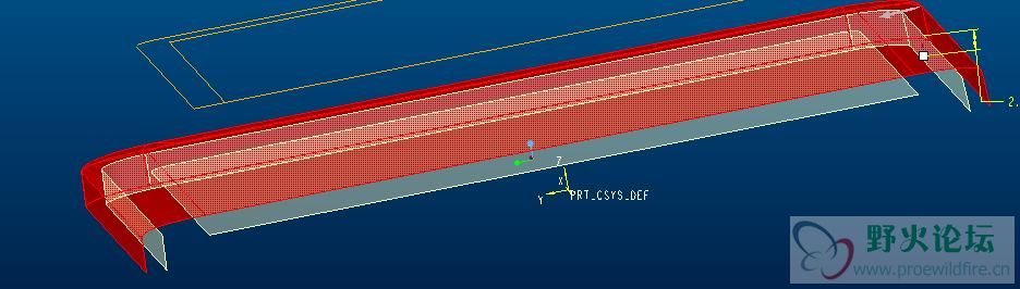

如图,曲面偏移出来边角都没了。

发表于 2018-5-16 20:40 | 显示全部楼层
最小内侧半径太小才0.2mm,你要偏移2mm当然不行啦

发表于 2018-5-16 20:42 | 显示全部楼层
是最小半径有问题刚说错了

好的,谢谢,已经改过来了,之前拐角用的锥圆角,尺寸没控制好。
