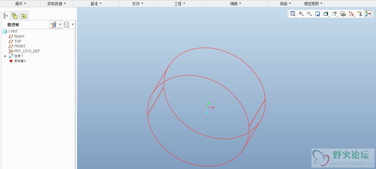

零件绘制:创建曲面命令成功,但是界面却不显示曲面形态,不知道是什么原因?求大神解答。
没有隐藏层、并且树过滤器也全部是显示状态。
显示界面
显示界面

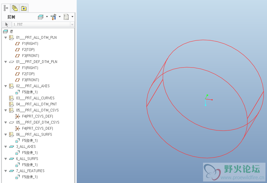

发表于 2018-5-15 15:03 | 显示全部楼层
在图层里面,应该是曲面被隐藏了

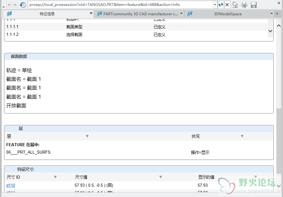

发表于 2018-5-15 21:16 | 显示全部楼层
把所有图层都分别展开找一下,一定是放在哪个图层被隐藏了,也可在特征信息里查找特征所在图层信息,如下图所示

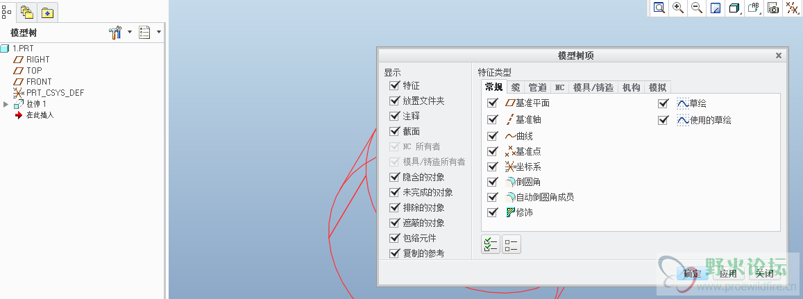

 楼主| 发表于 2018-5-16 17:11 | 显示全部楼层
chenxl423 发表于 2018-5-16 07:59
是否设置了颜色材质
背景颜色自定义的,曲面没有特别设置颜色
找到原因了,是模型显示的配置里没有勾选曲面显示,Creo是自己后装的,配置参数可能没写到

 楼主| 发表于 2018-5-16 17:13 | 显示全部楼层
yuanbin20 发表于 2018-5-15 21:16
把所有图层都分别展开找一下,一定是放在哪个图层被隐藏了,也可在特征信息里查找特征所在图层信息,如下 ...
找到原因了,模型显示没有勾选显示曲面

 楼主| 发表于 2018-5-16 17:14 | 显示全部楼层
liuxingxing 发表于 2018-5-15 15:08
在图层里面,应该是曲面被隐藏了
图层没有隐藏任何项目,这个图是我临时画的,就是一个拉伸曲面命令
