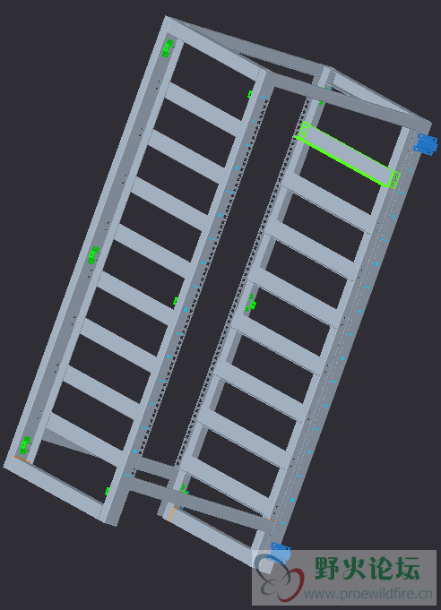

如下图,这么一个架子,骨架及滑轨为2.0板厚,
每个插框重约135斤,求推荐一个满足承重的滑轨安装方案。

查表,就普通4.8级的普通螺栓M5的最小抗拉强度为5960N,螺纹公称应力截面积为14.2mm2。抗剪切力为抗拉的一般2980N。你现在用4个M5。强度应该是够的,按照查表给出的数据,一个螺丝都能满足你这受力强度。

4个M5螺钉够强度了,如果不放心就改为M6吧
