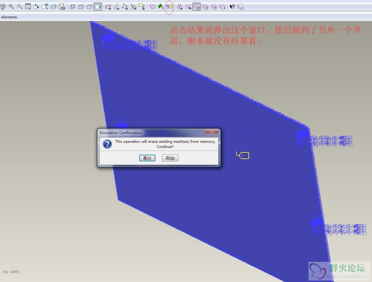

受力分析后点击看 结果  但没有结果看,这是为什么

你可以点打开找找分析结果,找不到的话那就是没分析成功

需要全英文路径

这个比较靠谱,还有名称也不能有中文
