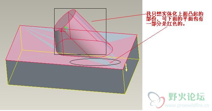

想问两个问题,一:合并曲面时每次只能两个面才能合并吗?合并三、四个面行不行?
二:怎么除了想实体化的部分,凡是建过曲面的部分都会有颜色?如图123

原帖由 xlj.325 于 2008-11-12 14:55 发表
1.如果曲面没问题,4.0以后三、四个面可一起合并;
2.正方体上表面呈红色是因为你复制它与上面的曲面合并组成一个面组了(正方体上表面不用复制亦可以的)。

 楼主| 发表于 2008-11-12 21:34 | 显示全部楼层
直立的曲面是先投影后再拉伸的。
