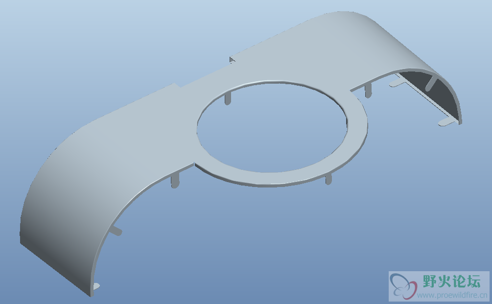

试过用展平面组也不行!

是拆分,再展开才有意义

如何拆分???

把焊接部分拆掉,再展开

如果展不开,一般去除掉一些特诊再展开都是可以的,你再试试

分开展平,应该是这样

这个图 都不能转钣金  估计是壁厚不均匀,你再检查一下
