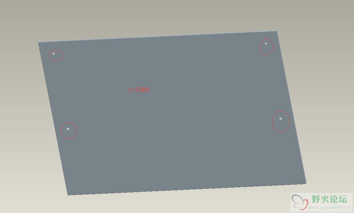

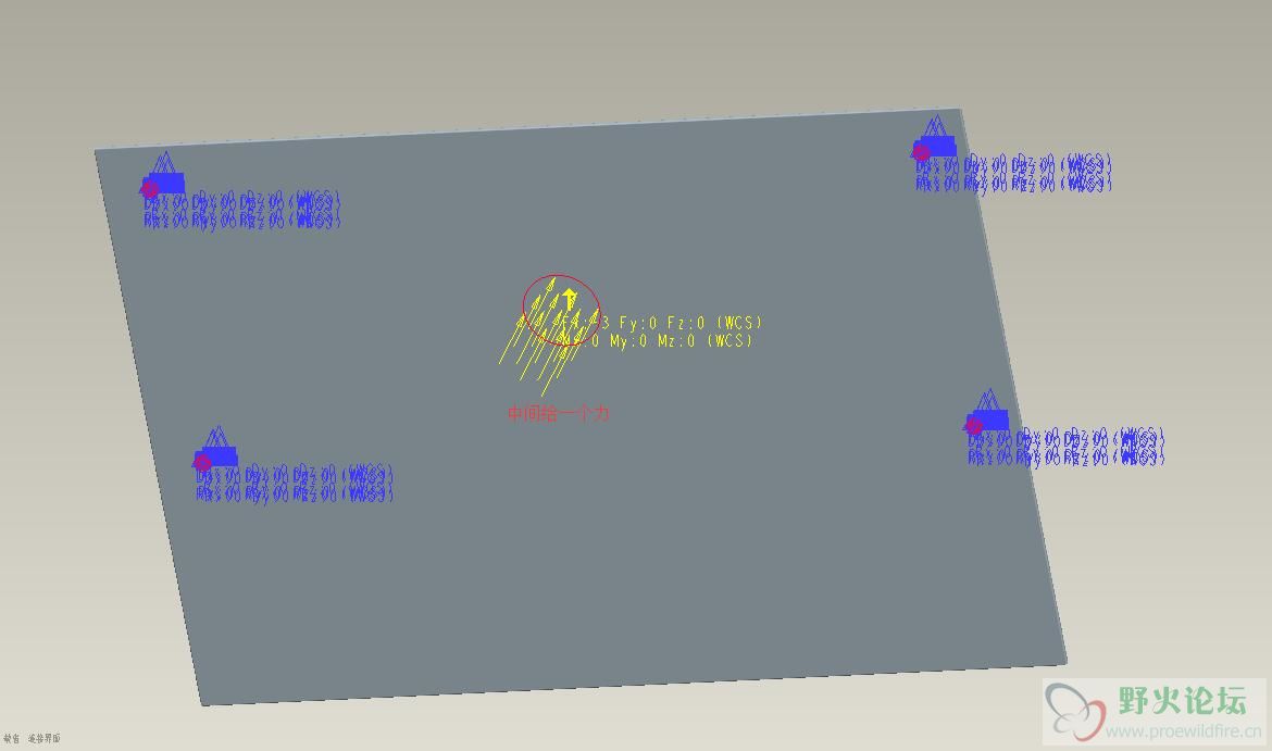

一个钢板,开4个孔,4个孔固定,然后在板中心施加一个力,但运行出来就出错,这是为什么?是网格不够细吗?网格我都是默认的,不知道怎样调细。

发表于 2018-5-13 22:15 | 显示全部楼层
你可以翻译下这个话啊,我字面是看是材料设置问题。检查材料设置。

发表于 2018-5-13 22:33 | 显示全部楼层
没设置材料

发表于 2018-5-14 07:48 | 显示全部楼层
漏了分配材料。
