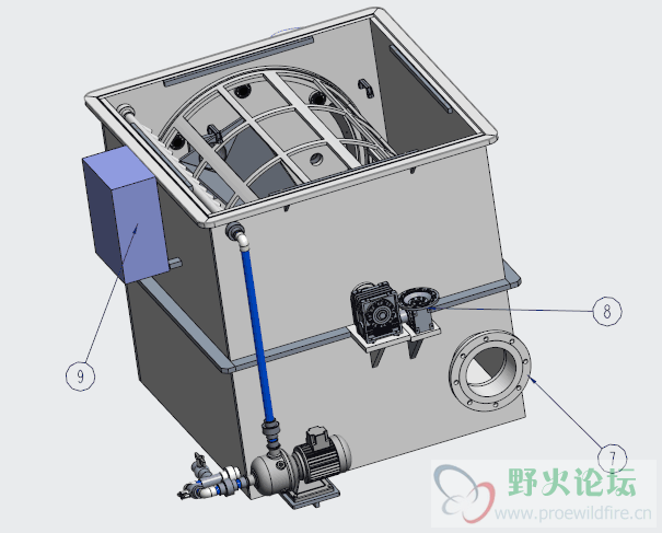

下面是我设计的一个过滤设备
①是进水法兰 ②是排污口 ③是浮球开关(装了一个过滤器) ④是滚筒(可以转动) ⑤是水泵 ⑥是喷嘴 ⑦是出水法兰 ⑧是电机 ⑨是电箱

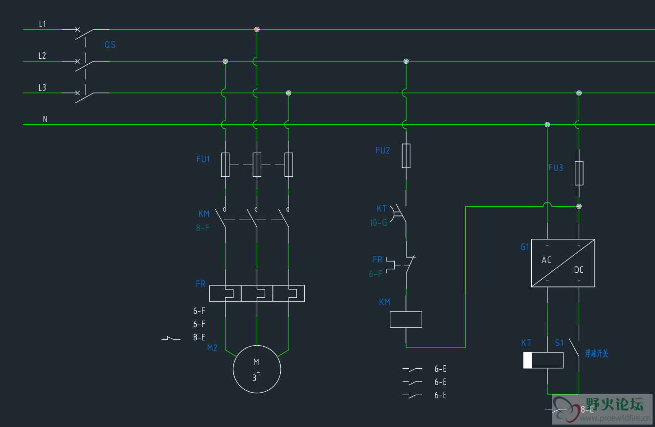

下面是电路图
设计的目的是:当水位上升,浮球开关的常开触点闭合,使中间继电器的线圈得电;中间继电器的常开触点闭合,接触器的线圈得电;接触器的常开触点闭合,从而电动机得电而运行;当液位下降,浮球开关常开触点又断开,电动机停止运行。
如上图所示的电路图是否能达到这样的要求?电路图还存在哪些问题?

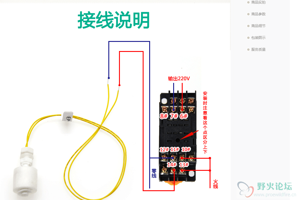

浮球开关是这样的

发表于 2018-5-14 08:39 | 显示全部楼层
浮球开关,不知具体是什么情况,
他的常开触点闭合与断开是否有个液位区间?
这个区间如果很小的话,会不会造成泵的频繁启停?
建议液位控制用两个,一个控制高液位,一个控制低液位。

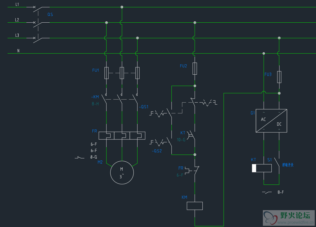

只有一个常开触点,pp浮球开关的成本很低,只有几块钱
这个液位不会频繁变动,但是为了保险,我又加了个时间继电器,就是在液位下降以后还能保持一段时间的电机运行,已经在图中画出来了
QS1与QS2是万能转换开关
加了两个开关,这样可好?

没太明白楼主修改后的思路,
1、浮球开关闭合后,KT得电,并开始计时,如果计时时长未到,但浮球开关断开了,这种情况如何处理?可能是采用了断电延时?到一定液位后再运行一段时间?
2、出于什么考虑使用QS开关?这种开关有一个问题就是,当线路意外停电,但操作员忘记复位这个开关,就离开了现场,线路后来送电后,设备会不受控的就运行。
不了解设备的使用情况,在这闲扯,不当之处,望见谅!

个人小建议
1、KT的线圈采用一个“启保停”控制,启动触点为浮球开关触点,
     保持触点为KT自身的瞬动常开触点,
     停止触点为KT的延时断开常闭触点。
2、泵的控制KM接触器线圈同样是“启保停”控制,
     启动触点为按钮SB常开触点(用于手动启动)与KT瞬动触点的并联,
     保持触点为KM自身的常开触点,
     停止触点为KT延时断开常闭触点与热继电器FR常闭触点的串联。并串入SB2的常闭触点做为手动停止。
或者高低液位两个开关,相对会简单点吧。
仅供参考。

不是不可以用,
现实中,直接用三相刀闸启停三相马达的也不少,稍好点用空开直接启停。
就看自已决定了。
