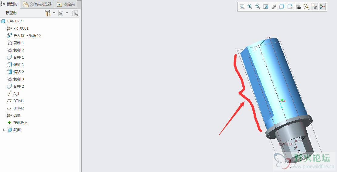

制做流程如下,我根据导入特征做了一个套子,只想保留上部的套子,去掉导入特征。请教大神们,我该怎么操作?

发表于 2018-5-13 16:43 | 显示全部楼层
在“导入特征”右键,隐藏。
切换到层树,右键,保存层状态。
就象房子的桩基,可以用土把他埋了,不能把他拆了。

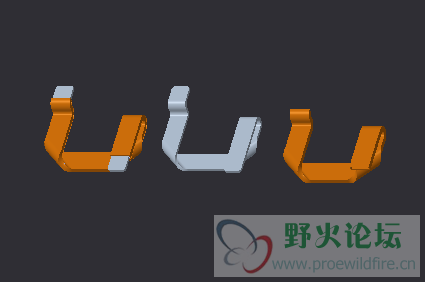

发表于 2018-5-13 17:15 | 显示全部楼层
楼主要的应该是这样的效果吧,发附件上来帮你搞定

发表于 2018-7-12 07:43 | 显示全部楼层
还没有做套前,先把导入特征全部复制成面。
做完套后,用前面复制的面实体化切掉导入特征。
