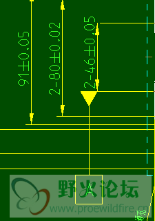

基准是自己用自定义符号做的,但是拖动基准位置的时候会改变字体的大小,如图字体大小有3.5变成4.2,怎么设置才能在拖动的时候不影响字体大小,求指教,谢谢

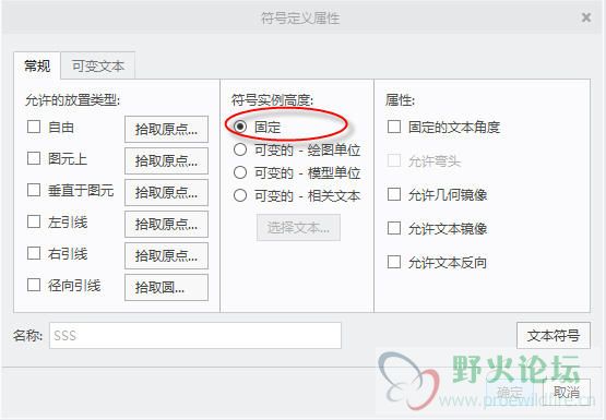

发表于 2018-6-11 20:58 | 显示全部楼层
符号属性里改固定
