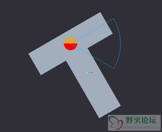

如图所示:
之前我设定了角度6°,确定之后角度回转一部分,变成4.6°

 楼主| 发表于 2018-5-11 19:06 | 显示全部楼层
这个问题出现在二次或多次调整角度时候出现,请问大神们如何解决

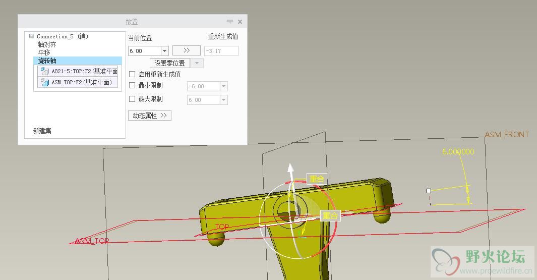

发表于 2018-5-11 20:34 | 显示全部楼层

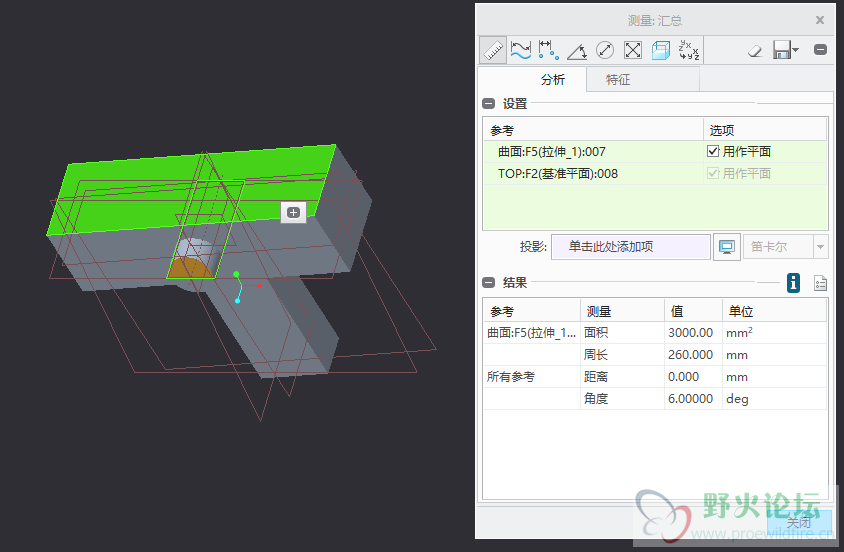

应该是你的销轴未完全定位,你的连杆旋转角是相对销轴而言,当销轴有转动,而你测量的基准又不统一时,测出的角度就不是固定值了
如果销轴是完全定位的就不会出现这种情况,如下图示,销轴完全固定,连杆无论怎么转动,最终角度都是定值

发表于 2018-5-12 13:58 | 显示全部楼层
设置零位置

发表于 2018-5-12 21:21 | 显示全部楼层
我今天又反复试了几十次,并且也试了改变多种角度范围,无论怎么转动连杆,它的运动范围都符合设定值,没有任何错位现象
