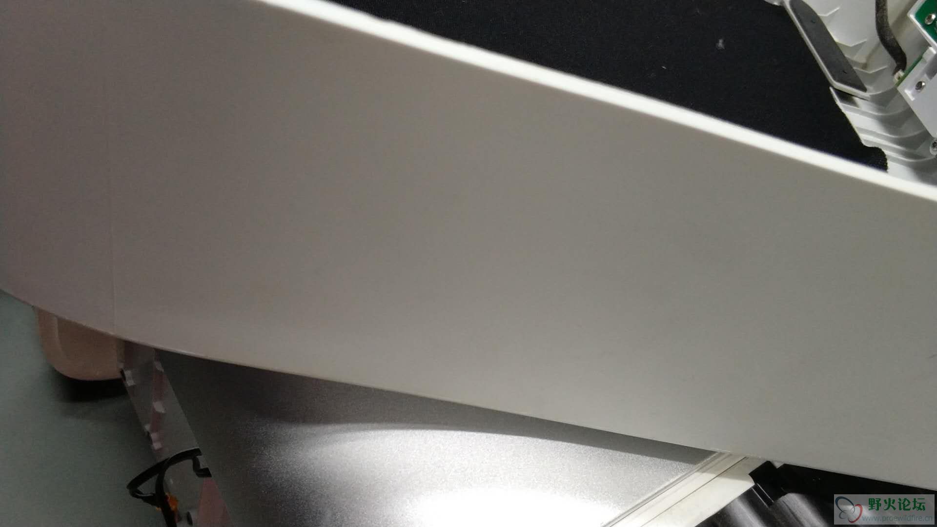

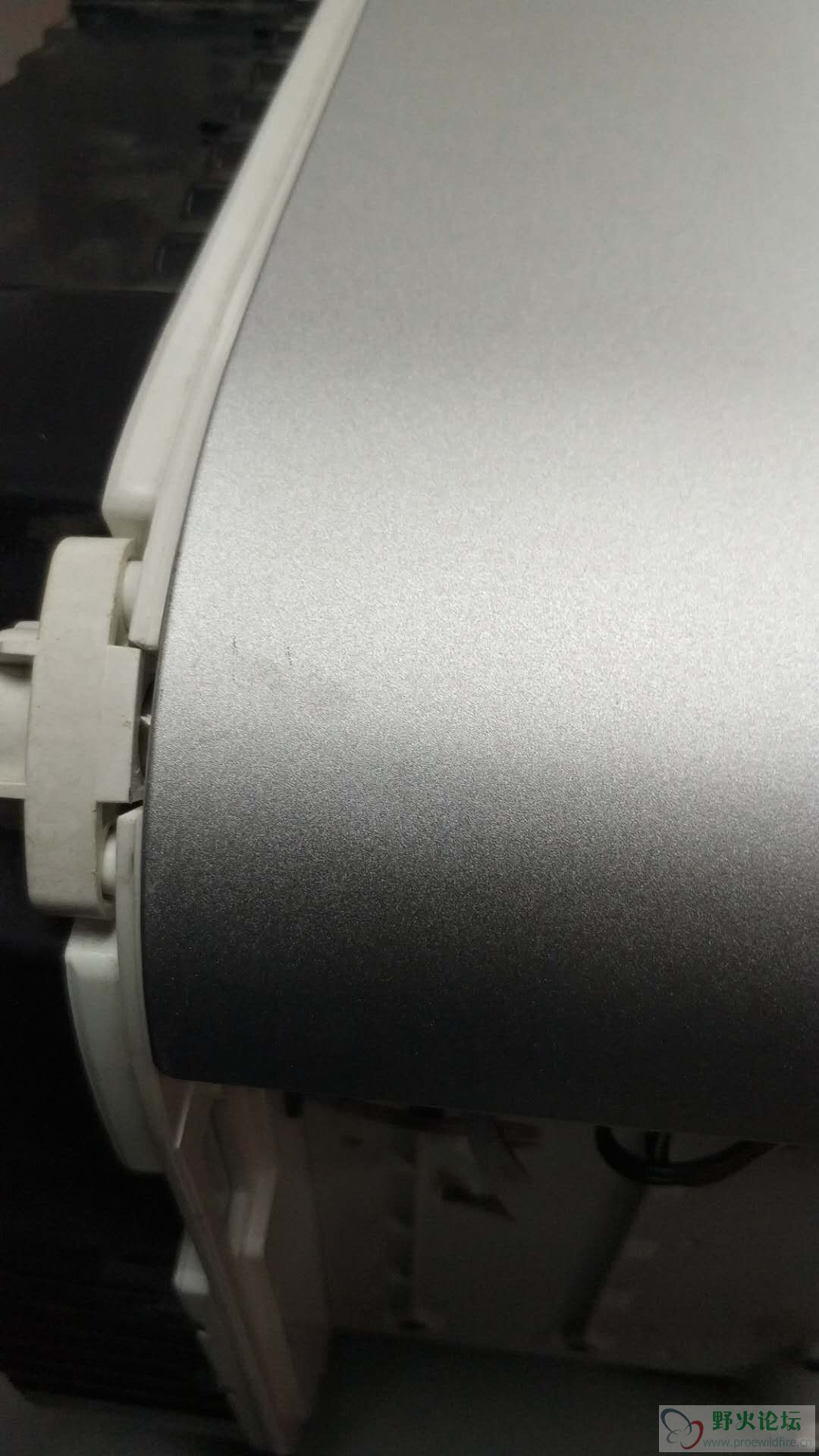

我有一个大小有380*380*100白色的塑胶外壳,想要把它的表面做成金属光泽(不用铝板覆盖),就像塑胶表面晒纹那样的,求各位大佬有没有办法做成啊。谢谢啦!
白色塑胶表面
白色塑胶表面
想要的金属光泽
想要的金属光泽

发表于 2018-5-11 15:56 | 显示全部楼层
电镀
360
586
发表于 2018-5-11 16:15 | 显示全部楼层
电镀啊
发表于 2018-5-11 16:17 | 显示全部楼层
NCVM/喷漆

电镀可以做到这个效果,

这表面不是光滑的,电镀真的可以吗

这个是喷漆,你找一家喷漆厂问问就知道了
这个颜色像是银灰色加了亮油
1160
1475
发表于 2018-5-11 20:50 | 显示全部楼层
1.蚀纹电镀工艺可以搞定
2.喷颗粒油漆,也可以搞定的

谢谢各位大大,现在问题已经解决了,
