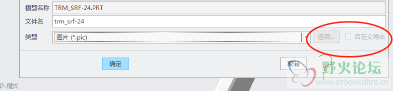

求助各位大神!这个小问题百度也都找不到答案!只有请教各位了

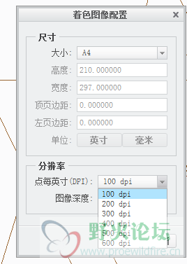

CREO3.0导出PNG之流图片都有这个选项卡!可以设置大小分辨率
4.0的这个选项是灰色的
4.0的这个选项是灰色的
图片格式选项全是灰色

已经解决了!经过测试发现 CREO3.0所以的图片格式都可以选择 图片大小分辨率
而CREO4.0 和5.0 只有选择JPEG格式才可以选择大小及分辨率,否则别的格式的图片只会激活当前窗口!且分辨率低

点了确定 图片直接就保存了!不会有选项卡

点确定后就是问你是否激活当前窗口! 不管你点是 或者否 都是直接保存图片没有选项卡

我的是CREO4.0m040版本 ...点了确定就自己保存了 选项卡也是黑的
