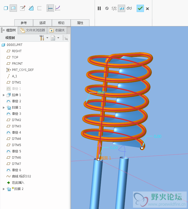

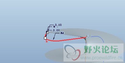

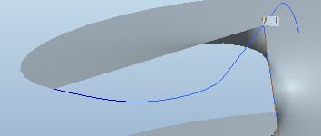

后续用可变截面扫描生成不了图形,曲线相连接的地方不够圆滑,但是我在画的时候约束过两条曲线相切的。不知道问题出在哪,哪位帮忙看一看。
这个是两段曲线
这个是两段曲线
红色的是出问题的曲线,当时画这条曲线的时候设置过和旁边的这条曲线相切,应该连接很平滑啊,但是后来我用 ...

发表于 2018-5-11 14:31 | 显示全部楼层
看上去像是没按住SHIFT选轨迹线,你的轨迹线和辅助线顺着相接的...具体你上PRT大家才看的清楚

发表于 2018-5-11 14:43 | 显示全部楼层
轨迹线有断点

 楼主| 发表于 2018-5-11 14:59 | 显示全部楼层
对,两边的连接都有断点,但是约束相切之后这两条线段的连接处不是应该没有断点了吗?

发表于 2018-5-11 15:08 | 显示全部楼层
严松鼠 发表于 2018-5-11 14:57
prt上传了,您帮忙看一下
确认过眼神,就是选线的问题

 楼主| 发表于 2018-5-11 15:10 | 显示全部楼层
iskgjj 发表于 2018-5-11 15:08
确认过眼神,就是选线的问题
我去,等会,问题出在哪?是两条曲线连接问题还是可变截面扫描选线问题?

 楼主| 发表于 2018-5-11 15:20 | 显示全部楼层
确认过眼神,就是选线的问题
如果是扫描时选线问题要怎样选线,我试过不同的选线,但还是搞不出来

发表于 2018-5-11 15:54 | 显示全部楼层
轨迹线如果有多段,要按住SHIFT来选,按CTRL选的话会变辅助线

 楼主| 发表于 2018-5-11 15:54 | 显示全部楼层
好滴,谢谢
